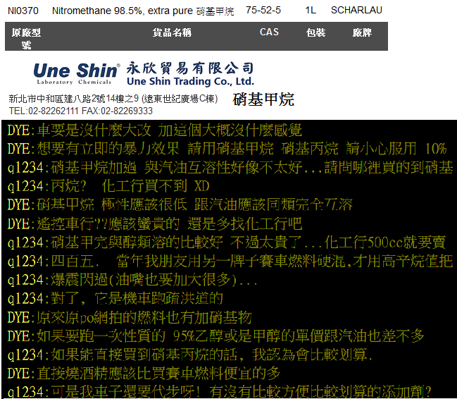

阿昌哥請問您, PE150有一腳機油桶,可自混機油2%。
若一、
1、抽掉機油桶內的機油,改加入混合油(甲烷 100CC和硝基甲烷 15CC這是網拍所謂的 15%)
2、油箱吃預備油時剩約 1000CC再加入 4000CC於油箱內,再加入中油 2%約 80CC無煙機油共約5080CC
3、硝基甲烷總站比約為(15/100+5080=15/5180=0.29%)
或二、
到化工行買純硝基甲烷
1、倒入100CC入機油桶
2、同上2
3、既然原廠設定機油自混 2%,那用在這裡就是硝基甲烷吃 2%
三、根據昌哥曾提過PE有機油桶可用
四、煩請昌哥不吝撥冗解憂,並予指導,不勝感激。

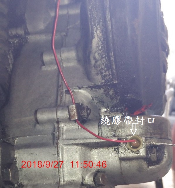

再過幾天(10-12月)又要一年一度的排氣檢驗,9/21先做三個動作:
一、上午再緊縮汽門及調快怠速開遠燈不熄火。

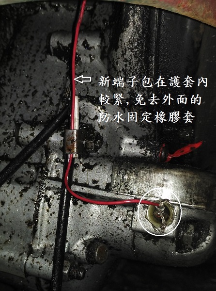

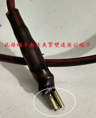

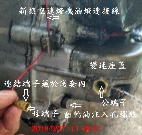

二、改加台亞4公升92汽油油箱不再預混2%機油,[email protected]=118元。機油桶加中油的100CC無煙機油,空速和機油燈仍亮著是不夠多嗎?
107/9/25再補300CC無煙機油,空速和機油燈仍亮著,換一條在護套內的端子緊密不鬆脫行駛中就不亮了
三、騎出去一段路後發覺怠速稍快了一點,(可再緊縮汽門來做改善已右璇緊縮,檢驗時還是要快才能增加CO2值),
來到貴陽街中華路口停等紅燈時太陽在西邊,請在旁的帥哥幫偶注意看排氣情形,綠燈後火速催油直奔重慶南路口停紅燈,
帥哥曰:有一點薄煙,回說:有催油算正常,沒一路噴好現象。
重點是檢驗日前,須先至天水路買瓶異丙醇來加入汽油箱來做實驗(3-10%先來150CC看看5000*3%)。【看能不能把HC降至2000以下與目前一樣好騎】。

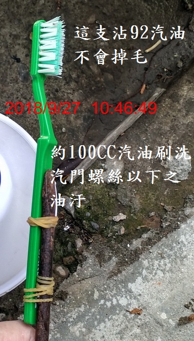

貼心建議:1、排氣管以能清除油汙的溶劑,用鐵線綁布條將油泥清出,發動引擎可順勢逼出,最好戴口罩小心噴到衣服。
2、高壓線圈焊接點焊牢,連接CDI端需插牢,火星塞鋁帽頭不可有鬆動,挑一顆火星塞火花成藍色者為佳,紅色不好,夾頭要夾緊。
3、火星塞退出汽缸,高壓線夾頭夾住鋁帽頭,提到便當盒上再踩發動桿觀其火花色澤做挑選,不要觸摸電力很強。
4、檢驗時勿開大燈等以保持電力不衰。
5、空氣濾清器以汽油清刷,化油器噴嘴浮子室清洗,汽油箱抽出以清潔布濾回會濾出油汙或水分。
6、PE有自混機油桶者注意連結化油器底的銅管不可漏油(漏油表示可吸機油也可吸空氣,那緊縮汽門就無意義了與拉Q紐同一層級)
7、發動後Q紐要復位,否則會感莫名其妙,明明汽門已緊縮還一直冒煙很恐怖。

另有關硝基甲烷的討論與購買處所作備用資訊 如圖

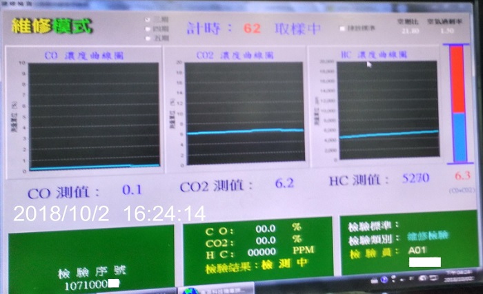

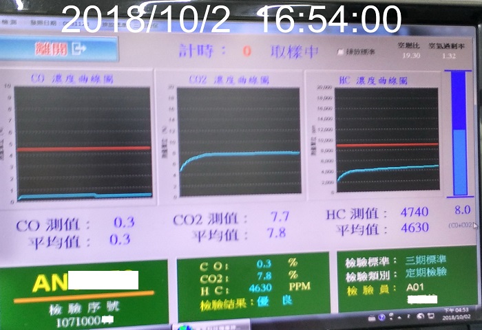

今107/10/02下午趁店家較空檔,請老闆先以維修模式測試0.1/6.2/5270,加了150CC約4.5%異丙醇再出去熱車回來怠速再轉快一些,就直接檢驗0.3/7.8/4630
真遺憾未能在2000以下,真的要下猛藥嗎?

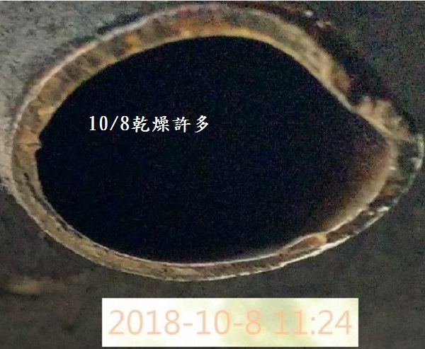

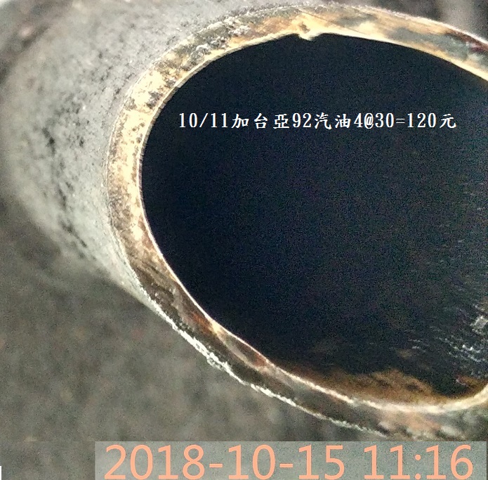

2018/10/2排煙檢驗後之檢討
1、檢驗前應有2次以上加油,加入異丙醇3%以清出排氣管油汙(即每次4公升*0.03=120CC)
2、配合爬長坡行程,這樣排氣管容易排汙,異丙醇的助燃,尾管才會呈現乾燥狀態
3、熱車要夠(即時間里程夠久且長)
4、機油多寡影響HC排放(預混者好控制,自混者則要調整機油線,鬆線機油泵開口小)
5、機油不夠則傷汽缸(自混者也許熱車後再來調鬆機油線較方便)
6、混合比調小CO值漂亮僅0.1,要有高CO2值,怠速要調很快(熱車後再來調,其轉速像在快速行駛中那樣快)
7、異丙醇可當拔水劑用,燃燒完全且不傷橡皮機件等(以橡皮筋浸泡92汽油和異丙醇,膨脹後拉之不脆斷,且放置後會恢復原狀)
8、106年107年兩年的檢驗,一鏡到底數值最正確(前幾年會熄火,或者在途中催油以取得較高CO2值)
9、107年檢驗前只有混合比有再調小,怠速也跟著調快,其他未動;
但兩年的第一次 CO值都是0.1(白調了),CO2值都不足,經再調快怠速才在第二次達到 CO2值
10、107年熱車第一次9公里,第二次加入150CC異丙醇7.8公里
11、以前在另兩家檢驗都有幫調整,清化油器或加養樂多罐油精,這幾年在這家不幫調整但蠻親切的,所以要自己來調整
排氣管尾端20181008_112456.jpg [ 106.97 KiB | 被瀏覽 16274528 次 ]
排氣管尾端20181009_151436.jpg [ 81.43 KiB | 被瀏覽 16274528 次 ]
排氣管尾端20181015_111540.jpg [ 140.98 KiB | 被瀏覽 16274528 次 ]
排氣管尾端20181015_111656.jpg [ 217.84 KiB | 被瀏覽 16274528 次 ]
趴數不足20181027_142703.jpg [ 172.78 KiB | 被瀏覽 16274528 次 ]
排氣檢驗測試模式20181002_162414.jpg [ 88.48 KiB | 被瀏覽 16274528 次 ]
排氣檢驗正式模式20181002_165400.jpg [ 113.89 KiB | 被瀏覽 16274528 次 ]

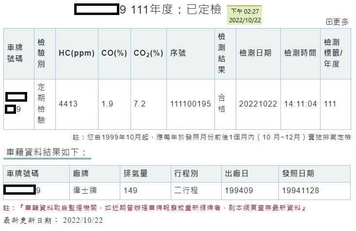

111年10月22日下午驗排氣過關
歷年檢驗數據
偉士機車排氣檢驗.jpg [ 91.99 KiB | 被瀏覽 16241382 次 ]
檔案註釋: 歷年檢驗數據
偉士機車歷年排氣檢驗.jpg [ 253.08 KiB | 被瀏覽 16241217 次 ]
最後由 83-大馬力 於 2022? 11月 2? 週三, pm 1:16 編輯,總共編輯了 3 次。
文章發表於 : 2022? 10月 22? 週六, pm 3:58
文章: 87
本次檢驗因前機車行休息沒營業(都會記錄碼表里程數),所以
趁路上沒車沒人啟動會爆衝然要繼續微加油讓其繼續發動
就騎到另一家機車行拜託先不連線驗看看,然CO2就停留在7.2<8.0(表示要騎乘熱車)
右邊畫面前一家有顯示紅色就是不合格
本次沒看到這畫面7.2真讓人心悸
我提議放大油門看看老闆說會影響CO
不過老闆也蠻善良,要偶將車往前移一點
準備連線錄影了完成後還是7.2的CO2
原來已知7.2+1.9=9.1>8
要我可以騎回家了
我覺得納悶的,感恩後照辦騎回家查電腦原來是這樣怪哉.

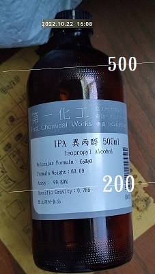

已3年沒騎的愛車,早上在整理加灌15W40和20W50於齒輪箱
和油箱異丙醇約200CC油箱汽油低於預備油
平常有在發動.
之前在街上看捯的偉士都不見了.
這次定檢後怠速不用再調回
檔案註釋: 異丙醇剩200CC都倒入
異丙醇20221022_160827.jpg [ 48.27 KiB | 被瀏覽 16241257 次 ]
檔案註釋: 右邊昌鼎買的,左邊愛買購入的
齒輪油20221022_160911.jpg [ 100.95 KiB | 被瀏覽 16241257 次 ]
