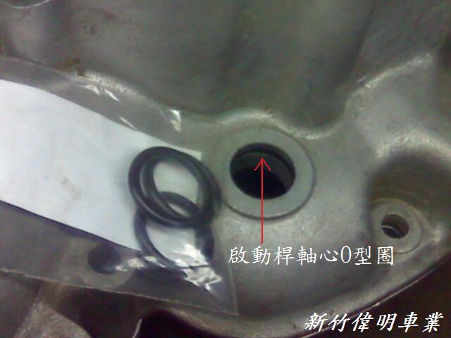

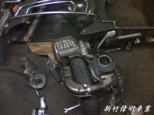

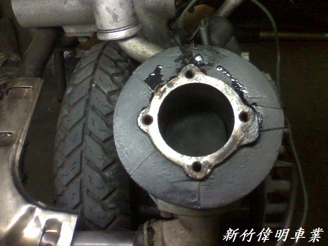

圖1.2就是壓縮異常..拆汽缸蓋修正壓縮比...

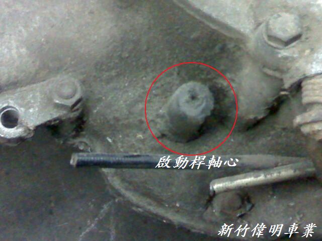

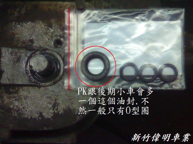

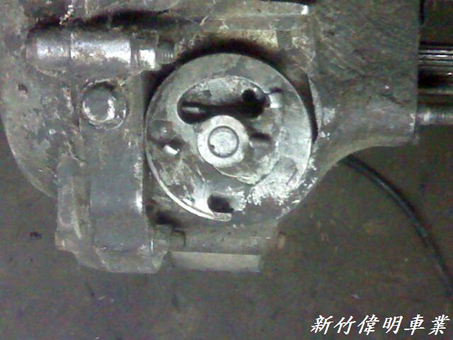

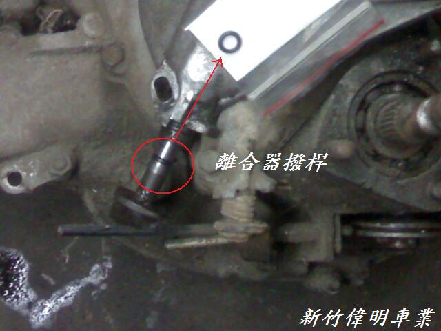

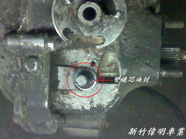

至於小車漏油...最常發生的有3個地方..
第1名...變速芯漏油...第2名.離合器撥桿漏油...第3名.啟動芯漏油
當然也會有其他地方或是其他因素造成引擎漏油現象.......
所以你要看漏的是什麼油???..哪邊漏出來的???........還是地下冒出來的??? :XD: :XD: :XD:
