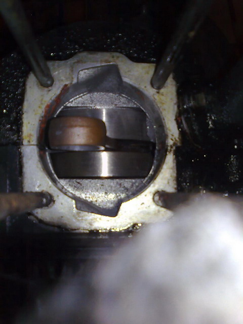

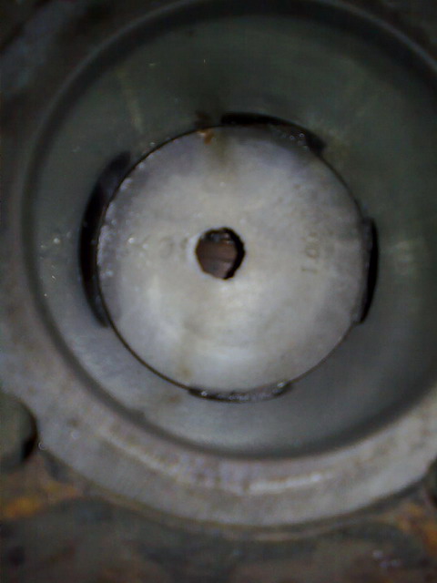

昨晚花了1小時拆汽缸追根究柢
如圖
今晚去和三間機車行師傅聊天
我判斷是溫度過高引起
和點火正時、CDI、火星塞等無關
為何溫度過高
因混和比調的過稀
2T有部分降溫是靠油氣吸收
問師父那我DIO和大兜風亂調就不會活塞穿孔
因塑膠車有機油幫浦
偉士牌沒有,機油混和比是人工固定調好
當你油門一拜時,如調的過稀油氣不足機油量也不夠
塑膠車當你油門一拜時,
如調的過稀油氣不足但機油量會隨油門加大而增加
所以比較不會有問題
這句話讓我豁然開朗
他建議我轉緊退1圈半就好
不要太稀
機油加到排氣管有煙才可
以上是我這次活塞穿孔心得
給大家參考
有錯請高手指教

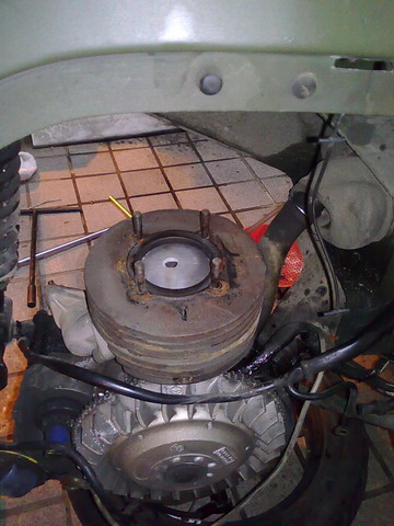

下圖有我火塞裝長、短牙比較
請高手指教裝哪一種才對

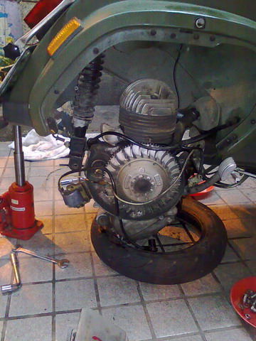

檔案註釋: 拔下化油器,千斤頂頂高就不用落引擎

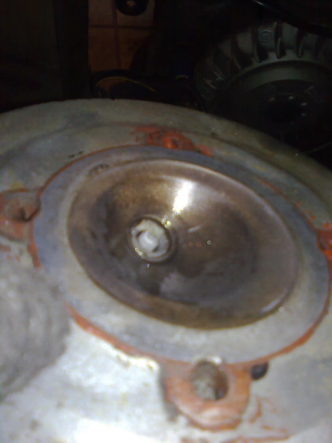

檔案註釋: 缸頂完全沒積碳,溫度過高燒光了,我火星塞是裝長牙
影像3178.jpg [ 55.89 KiB | 被瀏覽 13097 次 ]
檔案註釋: 這是短牙

其實長短牙我都裝過
我也感覺不出差在哪
只是拆引擎時發現頭縮進去很不爽
就裝長牙讓頭跑出來
缸壓要用工具量才准但我沒工具
記得昌大有講過
當活塞到達頂點.離火星塞太近...不可能發生火星塞跟活塞之間間隙產生愛的火花

建議大大還是乖乖用短牙...如果閒不夠用4爪在改超導線...
pk125火星塞鎖進去有斜度+_- ...不是追風.王牌那種檔車...+所以沒事
火星塞鎖進去有斜度...火星塞太長...當活塞到頂點離火星塞太進近...不會撞擊到...但要考慮到那個角度足夠讓火星塞正極跟活賽負極來個愛的爆爆...
而且活塞材質...沒像火星賽L型搭鐵那麼硬...
你修好在繼續延用長牙.油氣比照你說的1.5圈就可試出結論...
我用短牙火星塞油氣比2圈到現在也沒穿孔過

火星塞直立鎖進去的
所以在接近也沒事...
pk125你自己考慮火星塞那個角度會發生什麼事吧!

對喔
我沒考慮到火星塞斜角鎖入
真是醍醐灌頂
它頭躲在裏面也許就是怕火花和活塞愛的爆爆
原廠設計真絕
我穿孔前幾分鐘有聽到答答答的電擊聲
就決定用短牙
反正也沒差
感謝再感謝

你低火星塞顏色太 :faint: .....
供油不足吧
你這汽缸蓋裝長牙沒錯

還有~看你的照片...
你不落引擎是沒準備大拆把活塞碎片拿出來嗎?
如果要把引擎當果菜機攪拌活塞碎片...當心引擎高速運轉時...碎片導致引擎出怪手讓引擎穿孔...

這汽缸蓋換短牙壓縮比會降低(燃燒室空間變大)
穿孔的原因除了油氣過稀導致溫度過高
也有可能是曲軸油封漏氣``一樣會導致溫度過高

圖6區軸那張照片有看到碎片卡在旁邊...小心有些碎片已掉進去了...
如果是我的車我會大拆檢查...這樣才能安心騎...

大哥 你的是鎖長牙的火星塞~活塞穿孔跟火星塞沒關係
裝錯就會有撞缸怪聲了!!
