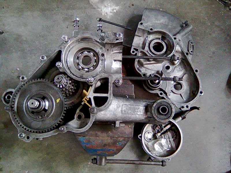

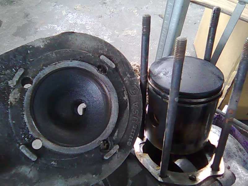

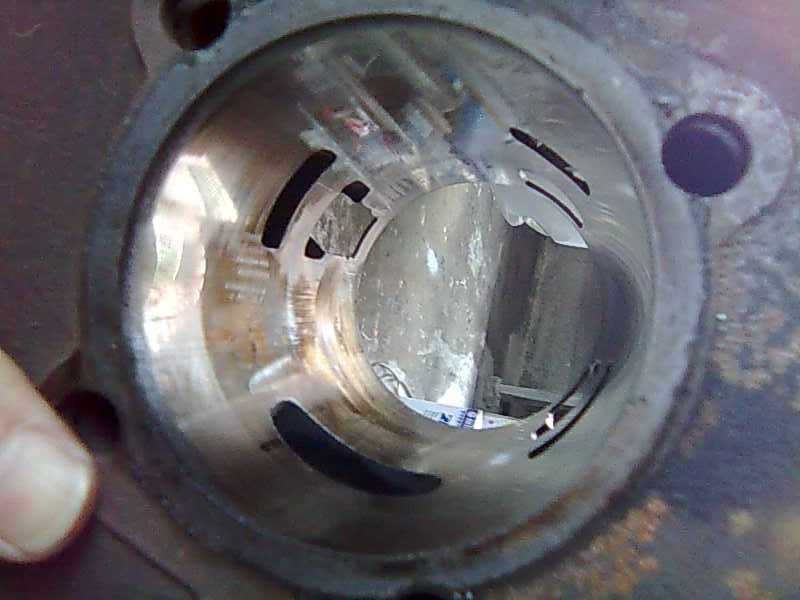

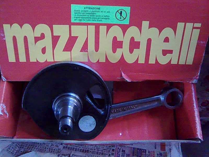

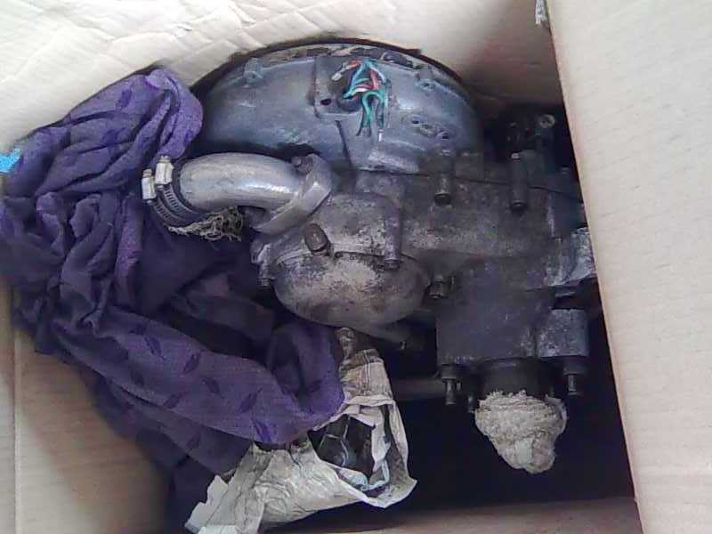

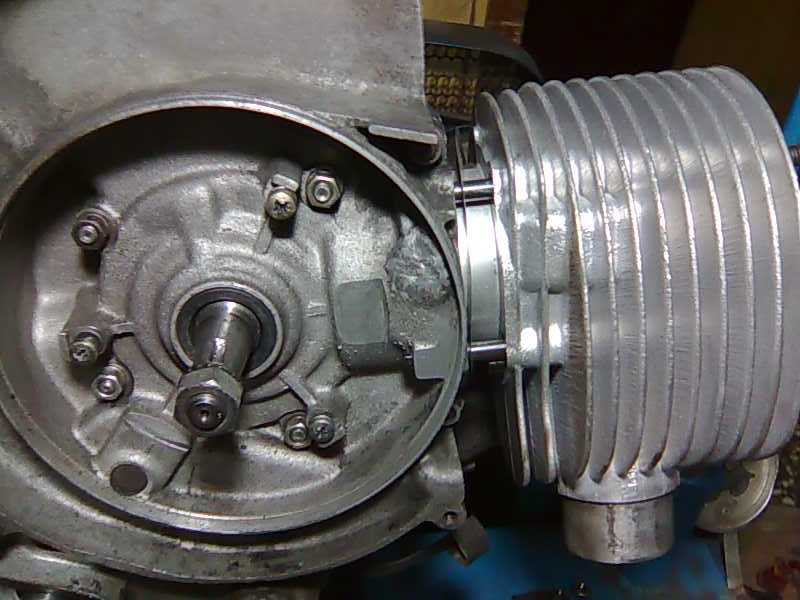

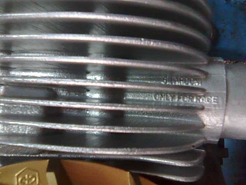

已經有2年了吧!這顆P180D曾經在台3線與勁戰車隊一路廝殺
記得當時起步及中速都能與勁戰批敵,但遇到大直線尾速就不行了
我察覺塑膠車的弱點在入彎減速後,轉速再爬升較慢,於是入彎前我
降3檔拉高轉速時,在彎中就可超越他們,當然,過彎後雖換4檔全油門
仍被對方拉回來,後來對方問我改多大,我說70mm,對方露出訝異的
表情,並豎起打拇指說,我爺爺曾騎偉士牌載我去上幼稚園,想不到這種
車能跟的上我爆改的勁戰…
那次之後我就把這顆P180D卸下封存到現在,其實我覺得它應該還有
提升的空間,只是70缸改加速齒並修改曲軸的設定,無法勝出!
車友說缸壓不足無法提高轉速,尾速自然受限,但提高壓縮比總是會產生
過熱及縮缸問題,所以這次我想換成鋁缸並配置拉行程曲軸來試試…
久違了p180d.jpg [ 41.62 KiB | 被瀏覽 5971 次 ]
影像021.jpg [ 50.72 KiB | 被瀏覽 5971 次 ]
縮過缸的70mm.jpg [ 40.15 KiB | 被瀏覽 5971 次 ]
影像046.jpg [ 64.7 KiB | 被瀏覽 5971 次 ]
only for race.jpg [ 45.29 KiB | 被瀏覽 5971 次 ]
拉行程對應.jpg [ 50.27 KiB | 被瀏覽 5971 次 ]
影像074.jpg [ 54.11 KiB | 被瀏覽 5971 次 ]

好想看你新鋁缸的~缸璧~跟~氣道喔~
