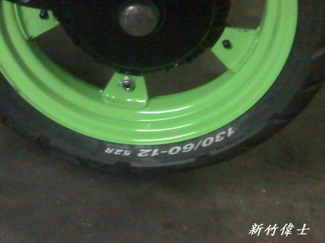

文章發表於 : 2013? 10月 7? 週一, am 4:27
sdx336 寫:
那請問 PE裝網路上那種5段可調避震 可以裝到 110/90/10 嗎 有推薦便宜好用的胎嗎XD
最大可以裝到130/60-12....... :XD: :XD: :XD:
