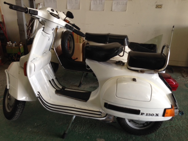

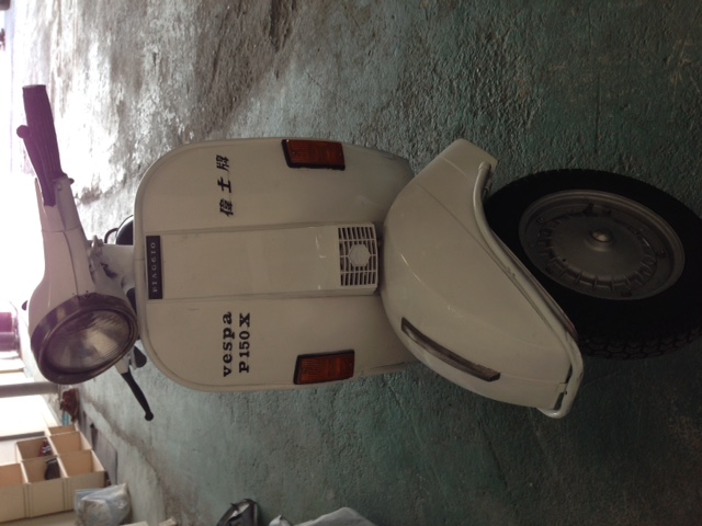

請問一下小弟最近接手一台1982年的p150x好像跟版上大家的p150x有一點不太一樣,小弟有些困惑,想請各位大大幫忙解答
聽說P150X有分前期和後期,但是小弟的1982年P150x好像有些有前期的特徵,但有些又有後期的特徵,不知道是否為拼裝車呢?

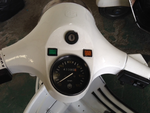

大圓表,龍頭有電門也有六角桃馬克,大燈有燈框
大圓表沒油表,上方有一綠一橘指示燈
奶奶箱,單拉勾,有一邊肚子是置物箱
出廠證明是寫1982年,型照是寫P150X
但是查引擎號碼顯示是1984的px150E

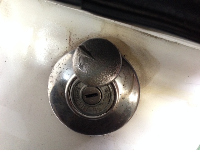

油箱蓋有鎖

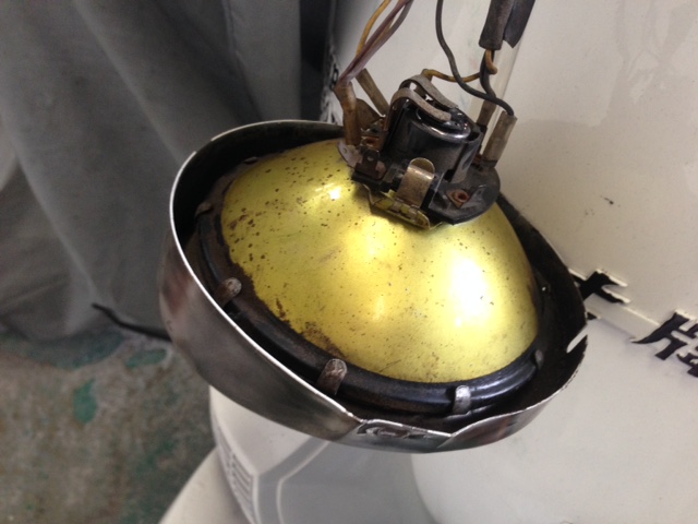

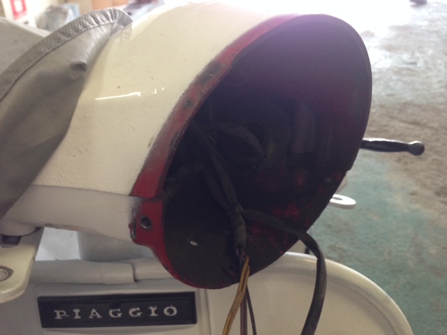

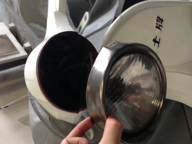

還有想要買旭東的原廠px大燈時,他說我這是PXN150所以不能直上(因為有燈框的關係),我不太了解這個型號的意思,上網也查不到,希望有熱心大大可以解答

下面這些是小弟爬文看到的結果,但是很怪的是小弟的1982的P150X應該屬於後期車,但又有許多前期車的特徵,這讓小弟很困惑,麻煩版上高手幫小弟解答
P150X:
1978年~1982年
P150X分為兩款,
前期為1978~1980
後期為1980~1982
(中間交界時期就不仔細追究了1980~1981期間應會兩種都有)
前期P大燈鎖裡面(沒有燈框),
後期P大燈有燈框...............................................................................................有燈框大燈並且有貼六角桃mark(後期特徵)
而且後期有燈框的P龍頭有一個特徵,就是上蓋會貼一個六角桃mark
前期P前置物箱是小型手套箱(所以有空間可以鎖備胎)..............................................奶奶箱(前期特徵)
後期P前置物箱為大型置物箱(沒有空間可以鎖備胎)
前期P左邊肚子有置物箱,右邊肚子為單拉勾...........................................................左邊是置物箱並且是單拉勾(前期特徵)
後期P左右肚子為雙拉勾,左邊肚子可藏備胎.
前期P油箱蓋是用鑰匙開的..................................................................................用鑰匙開(前期特徵)
後期P油箱蓋是沒用鑰匙的.
前期P常見鎖頭是"圓形短鎖頭沒上蓋"(也有看過橢圓形上蓋的,較少)
後期P鎖頭是"橢圓形有蓋子的"..............................................................................有蓋子(後期特徵)
