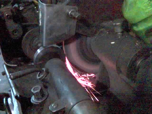

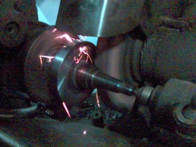

我不是昌爺啦!!!~~~~~~~我是2光師學徒小昌...
viewtopic.php?t=412&highlight=%E5%8F%B0%E7%81%A3%E9%A6%AC%E8%B7%AF
viewtopic.php?t=428&highlight=%E5%8F%B0%E7%81%A3%E9%A6%AC%E8%B7%AF

挖~~好猛喔.....用最傳統的車床再車零件耶
