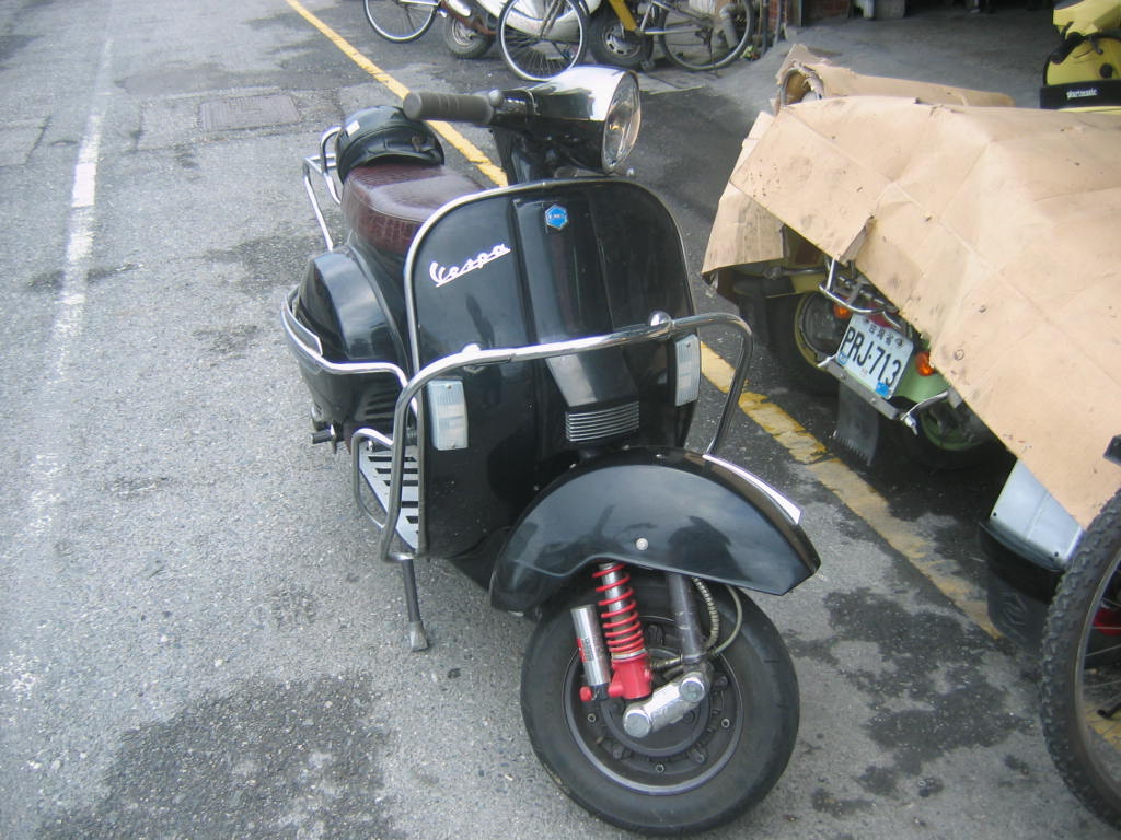

文章發表於 : 2007? 11月 17? 週六, pm 11:19
文章: 148
p180d真的是好車~ =D$ =D$ =D$ =D$ =D$ =D$ =D$
