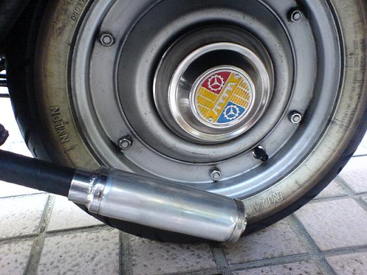

文章發表於 : 2012? 6月 18? 週一, am 1:10
說的是這種東西嗎!? :question:
DSC00148111.JPG [ 45.83 KiB | 被瀏覽 12456 次 ]

遺忘在角落的小祺 寫:
不是耶 我說的是原廠黑色像香蕉斜斜的那隻
末端小小短短一截的消音管

遺忘在角落的小祺 寫:
沒錯 就是這個 這樣會影響嗎 會不會比較小聲 那隻大口徑的裝上去 比小蜜蜂還大聲 :faint:

香蕉管裡面的消音管,那個以前超多人賣的,現在...不流行了,都被丟光光嚕!! :bighan:
我是原廠車樣,裝了...是比較順,聲音也蠻大聲的!!
但...我有挖空管,仔細看尾段,很多人都會問:不會親地球嗎!?
嘿嘿嘿... :teach:

沒錯 就是這個 這樣會影響嗎 會不會比較小聲 那隻大口徑的裝上去 比小蜜蜂還大聲 :faint:[/quote]
嘿嘿嘿... :teach:[/quote]
我家那隻大口徑好像也是挖過的 因為他出口那個有焊接過的痕跡 真的很大聲 我爸就把他換掉了 我剛給我爸看那個尾段 他也問我 不會很容易摳丟嗎 哈哈 :cryno:

sdx336 寫:
我家那隻大口徑好像也是挖過的 因為他出口那個有焊接過的痕跡 真的很大聲 我爸就把他換掉了 我剛給我爸看那個尾段 他也問我 不會很容易摳丟嗎 哈哈 :cryno:[/quote]
當然...不可能撞到啊!!! :shaking:

遺忘在角落的小祺 寫:
sdx336 寫:
嘿嘿嘿... :teach:
當然...不可能撞到啊!!! :shaking:[/quote]
但...說真的,看到國外的管,才會叫人消魂啊!! :bighan:
