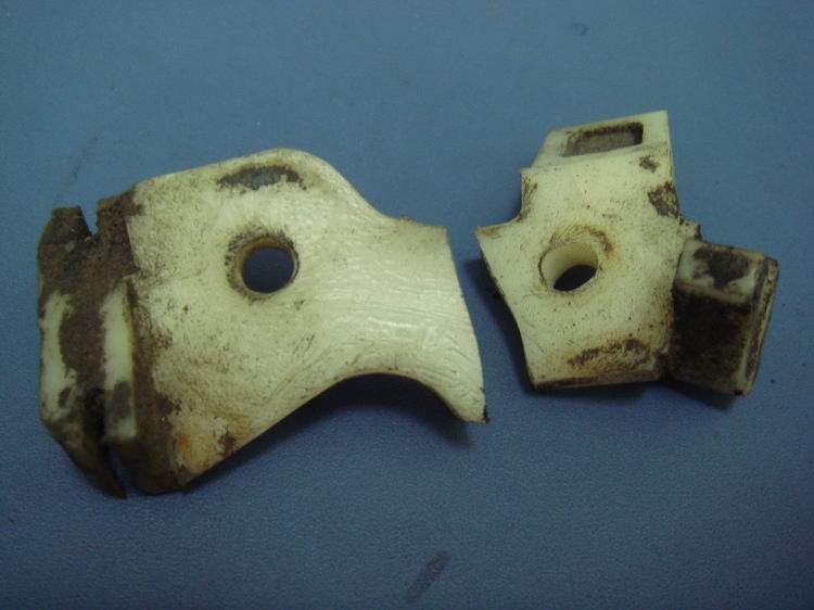

最後還是宣告失敗..
放鬆之後..那一條線一樣會掉卡不到那快鐵片..
這東西應該很少人壞吧...這經驗和東西讓大家討論討論...
我還是找沙肉場買塑膠的比較好用~~

Q毛小弟 寫:
最後還是宣告失敗..
我還是找沙肉場買塑膠的比較好用~~
找找看..看有沒有沙肉品....有的話最好啦.. :XD:
假如找不到的話...就用我的螺絲固定法..還不錯喔...
你不會修復的話..小弟可以代勞的... (修好的話..請喝一杯咖啡喔) :bighan:

Q毛小弟 寫:
喝..
如果找到殺肉我也要用螺絲法加強..
大大在台北..我在彰化太遠拉!
有機會請喝咖啡ok阿
不知道有沒有彰化車友可以技研一下
你可以用掛號的寄給我..等我修補好..我再寄還給你喔..
你要寄給我的話..請私訊給我.再給我的地址喔..
至於咖啡嘛....在空中線上乾一下囉.. :XD:

實在太感謝大大..
先讓你看看我斷的地方
這是我原本的..
調整大小DSC03424.JPG [ 43.36 KiB | 被瀏覽 13232 次 ]
這是我去殺肉場找龍頭回來一樣段中間...好無言
調整大小DSC03427.JPG [ 48.31 KiB | 被瀏覽 13230 次 ]

Q毛小弟 寫:
實在太感謝大大..
先讓你看看我斷的地方這是我原本的..
已於下午將修復的東東寄還給你了..請小心裝喔... :XD:
1.先鑽1.6MM的孔..
2.再鎖2MM的細牙螺絲..
3.將多餘的螺絲頭去掉磨平..
4.完成..
圖檔 圖檔 圖檔
