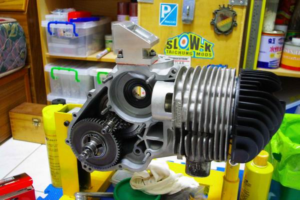

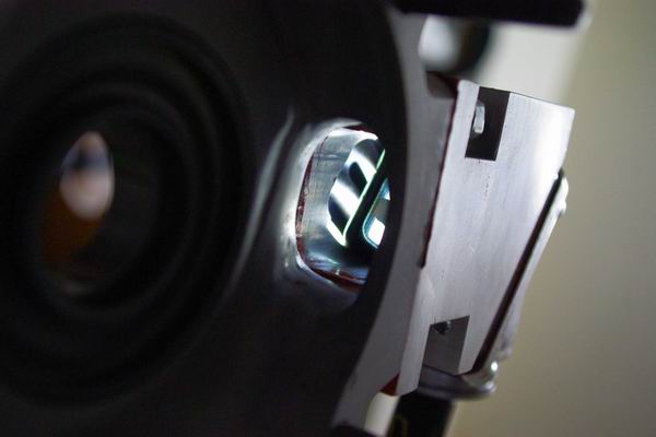

小弟的脞作
目前裝在SLOW K雙邊肚子削車上
行程60mm 連桿110mm
IMGP4246.JPG [ 83.75 KiB | 被瀏覽 12097 次 ]
IMGP4248.JPG [ 81.58 KiB | 被瀏覽 12097 次 ]

哇~~~好漂亮....舌閥怎麼裝..

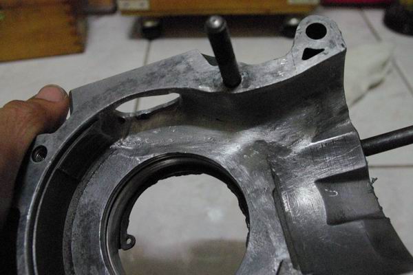

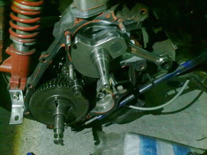

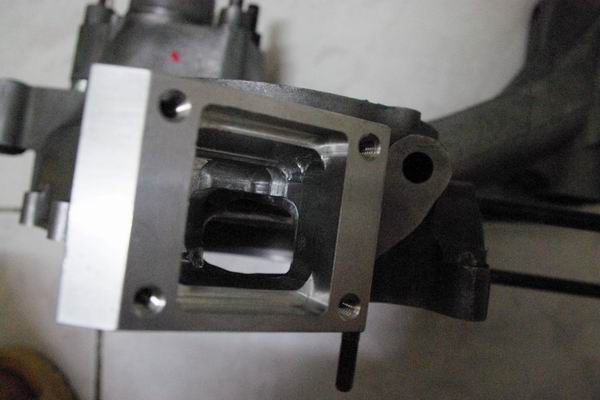

修改的地方很多 也要補很多
我的是DIO蛇黃罰
而雙邊削車台是 馬路西 蛇罰
IMGP4054.JPG [ 73.62 KiB | 被瀏覽 12071 次 ]
IMGP4077.JPG [ 94.32 KiB | 被瀏覽 12071 次 ]
IMGP4080.JPG [ 83.23 KiB | 被瀏覽 12071 次 ]
IMGP4131.JPG [ 111.19 KiB | 被瀏覽 12071 次 ]

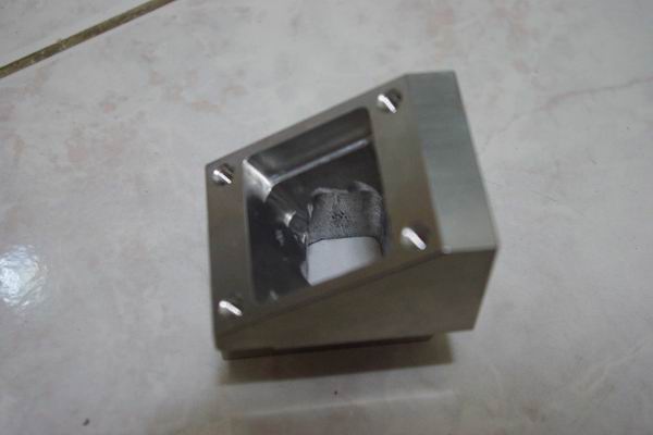

簧片
IMGP4137.JPG [ 75.16 KiB | 被瀏覽 12070 次 ]

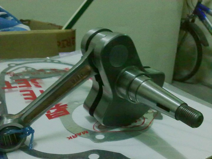

前輩就是前輩

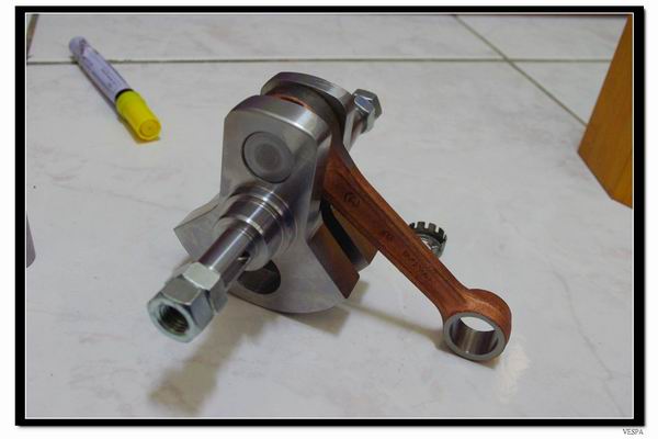

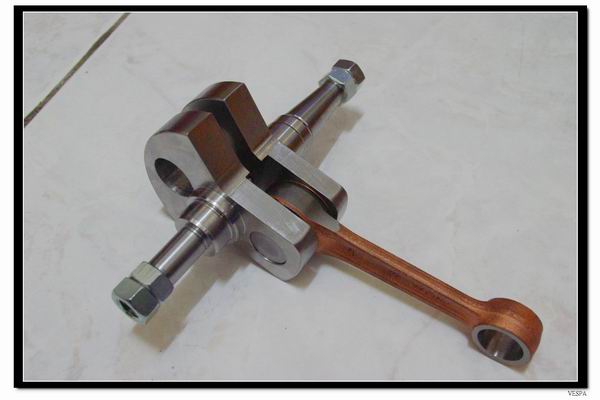

這支是失敗品沒錯 半月鍵象位 銑錯
這隻才對 國外ET3 IT 建議用的
不過他待素很穩耶...蠻像P原裝的怠速聲 共振也不大
拉轉快 爆發力還不錯

195937_1324731376428_1775217383_542607_5697327_n.jpg [ 60.24 KiB | 被瀏覽 12019 次 ]
206477_1324730936417_1775217383_542606_551378_n.jpg [ 73.91 KiB | 被瀏覽 12019 次 ]
