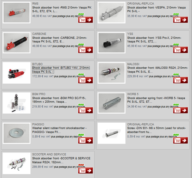

順道藉版一提....
除了B牌與ET8外, 不知版上有前輩使用過其他廠牌的避震器
Q軟不硬的
Shock absorber front PK.png [ 254.53 KiB | 被瀏覽 8246 次 ]
