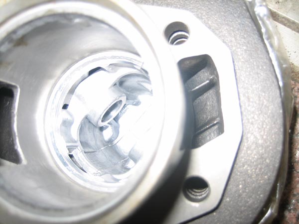

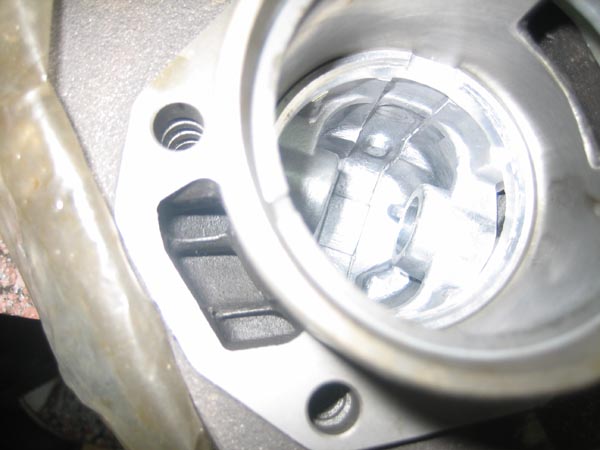

我我我
找到原廠的領先汽缸哩
還真的是六孔...

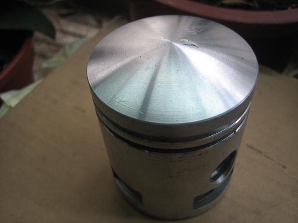

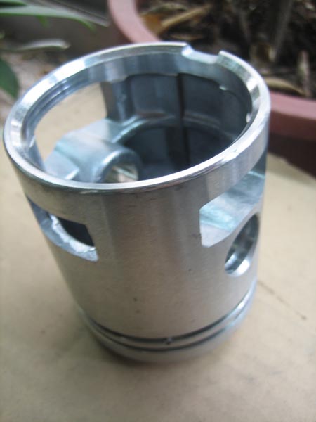

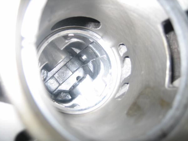

很久沒找東西了
很開心
功力沒有退步
應小蔡哥要求.........

換上這個~
你的引擎"正氣"大復活囉^^

基本上.......這顆活塞是偉士牌PX/PE用的....並不是真正領先用的活塞..
例如:......汽缸上面中間沒有洞...但活塞卻有洞......
但由於使用上沒問題.........所以就這樣用了....
如果論汽缸效率的話.........
最差的是...2孔..6孔...3孔...大馬力5孔是最好的
低速扭力表現上.2孔還是最差.....6孔低速表現比3孔好.....大馬力5孔還是最強的
燃燒效率...最差的是3孔...2孔...6孔.....最好的還是大馬力5孔

領先的缸不見得一定要用它原本的活塞阿......
你買的那顆汽缸.它配的活塞一樣也可以讓引擎正常工作......
如果你真有需要的話我可以讓給你.........
不過我這顆裝上去.....汽缸會變成158.4CC喔
