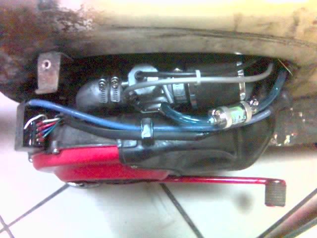

lamtaii 寫:
車子狀況:
oko/keihn 30mm直立式化油器, 除main jet改128外, 其餘沒有動過.
mmw2 鴨舌
1. 起步一剎那順.
2. 當扭油門至一半時, 會很不願加速, 回油時聲音像放屁, 似消化不良.
3. 再扭油之後聲音便會順上, 回油時卜卜聲仍頻密.
4. 當停車/停燈位時, 怠速會上升, 約二十秒上下便會回落至標準, 但此時怠速會不穩, 亦會有死火情況.
5. 行駛時車子會突然唔順, 試過扭油不能上五千轉, 亦試過油門唔順及窒油行駛. 拆下的火星塞全黑.
情況2 - 配了數枝油針needle去控制油門油量, 與情況5一起解決
情況3 - 可接受
情況4 - 未知如何解決
情況5 - 車房測試中, 並上來求助
你有檢查你的油平面嗎???.........
油平面不穩...怠速也會忽高忽低......油氣混合比也會忽濃呼稀.....
一堆小問題就來了............

車房說, 情況4是因油量過多引致.
當停車時, 電油不能燒完, 怠速會上升, 當一小段時間後便會正常.
他們是這麼說的, 而你所說的油平面不穩及slow jet我會跟他們研究的.

不是這樣的.........在油平面不穩的前提下...
當你在騎程時.........因為大油嘴會狂吸油去燃燒...
此時化油器油杯油面會低於標準直..............
然後停車.......油面低於標準...油氣比會變稀.....怠速會上升...
停一下之後......油平面慢慢上升...升過標準高度...油氣比會變濃...怠速會下降..............然後火星塞開始積黑垢..最後熄火換火星塞
最笨的現象.......油箱開關關掉...車發到快沒油時.......
怠速會上升一下下......然後熄火.........

基本的...你要看化油器有沒有擺正......
歪歪斜斜的......油面也是歪歪斜斜的.....裡面的浮筒也會動作不正確

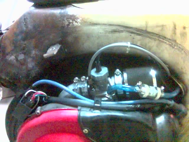

你說對, 我的化油器是微斜向天的.
當初沒有鴨舌, 只有歧管連接時更加斜.
現在還好一點, 不過車子上斜路時試過突然間窒油.
當時自己都有諗過化油器在車子上斜時, 會比平時更斜, 會否因此而出現問題.
不過一直都無理會... :-({|=

1...跟著感覺走...感覺對了就對了
2...基本上化油器正由平面也會正...剩下的就是調整浮筒去控制油面的高低
3...看嚴不嚴重...2t多少會有點回油...
如果太嚴重你就檢查一下蛇閥的閥片.....看會不會太軟.或是疲乏
2...但原來的鴨舌座已經是微斜向上的, 化油器裝上後亦是斜向上...中間的膠管又不能改變, 如何是好呢...
3...2t多少會有點回油, 何解???
如果蛇閥片不行, 又會有什麼問題呢???
已經知道外國有人改蛇閥片, 不過唔知有什麼作用...

lamtaii 寫:
2.1...找這種斜口的化油器...http://tw.page.bid.yahoo.com/tw/auction/1160057103
3.1...因為2T引擎在前一個行程結束時.曲軸箱會有殘留壓力...
轉速越高...殘留壓力也會越高......化油器口徑大.也有差
所以車廠在設計時.2T引擎的化油器口徑都做不大...
3.2...改蛇閥進氣口徑可以做很大.....藉以提高引擎的容積效率
相對的...VESPA.改進口蛇閥..引擎上面的氣孔也要做很大..曲軸也要做....
不然沒效.
這種不行......裝完之後會更斜向天... :'(

lamtaii 寫:
這種設計就是......斜的阿....
口是斜的但是......油面是平的.....
