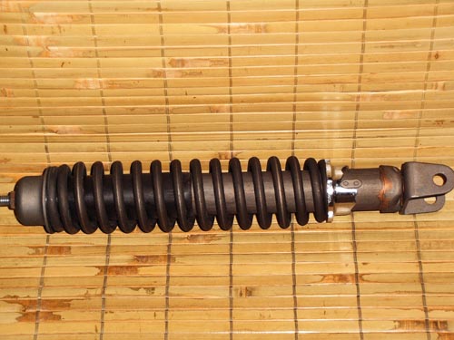

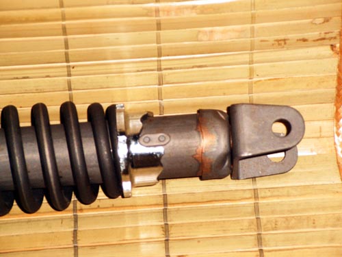

有呀...
台南有老vespa可調式國產避震呀(請看附圖)...
不過是油壓的....不是氮氣瓶的...
效果如何...我還沒試...

 文章主題 : Re: 避震
文章發表於 : 2005? 4月 7? 週四, am 3:22
文章: 378
張立祥 寫:
其實我是要去做Zip的
但是我又想到Zip和ET8和老車的上座似乎差異不大
想說要做乾脆有意願的人一起去做
我是要做這支G+
http://tw.f3.page.bid.yahoo.com/tw/auct ... iew=search
評價還不錯。本來想做另一家MSP的,但是RPM的維修體系比較好
ET8上座和老車不一樣,橡皮緩衝墊的設計有點差異
ET8下座和老車也不一樣,老車比較寬
文章發表於 : 2005? 4月 7? 週四, pm 5:42
文章: 223
看了真讓人高興,
快三十年了,總算有可調整的了,(歐系除外)$$$$$.....
不知這支避震器用在 PX150e 後輪適合嗎?
如何購買呢?(人在台北) ,.口水直流............
謝謝..

可以使用呀....
只是我還沒用過...我剛換公司避震...還沒軟
嗯...因為是在台南的偉士牌材料機車行看到的..
所以可能要麻煩你直接與店家聯絡唷...
我可以給你電話與住址...
瑩達行
06-2357252
台南市東門路一段156巷24號
老闆修偉士也是老師傅也賣偉士零件
