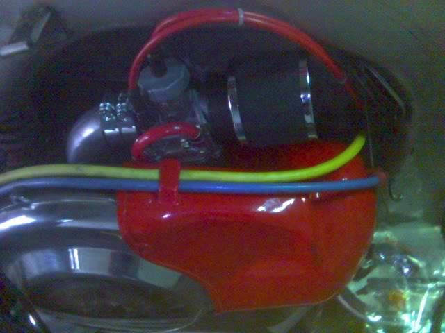

化油器斜向上.
行駛上斜路時及停車時會斜得更犀利.
我所說的怠速不穩是否由於化油器所致???
:-s

文章發表於 : 2007? 8月 19? 週日, am 1:42
註冊時間: 2007? 7月 18? 週三, am 5:07
文章: 47
建議你換一顆.........
有何建議?!
換蛇閥座?
中間的膠管換斜向下的?
還是化油器?
:-s
香港偉士牌PX200改
文章發表於 : 2007? 8月 19? 週日, am 2:03
你用的這一種化油器它的閘門間細太大........常常也在混合比不穩...
怠速也亂跑
怠速也亂跑
外國討論區的人說此款化油器易於調教, 故此選擇了pwk30mm.
還以為是日本的keihin品牌, 誰不知來了個oko...
但我的mmw2蛇閥座如何呢? 如何解決口徑斜向上的問題?
:-s
香港偉士牌PX200改
文章發表於 : 2007? 8月 19? 週日, am 2:13
lamtaii 寫:
怠速也亂跑
:-s
找斜口化油器就好了............
文章: 47
是否你所說的?
那牌子及型號哪款優?
香港偉士牌PX200改

係啦!就係哩個化油器
Mikuni 就得
睇你係出邊 邊個好買 買邊個....

經車房tune車之後, 車子順暢很多, 但是怠速於停車時仍會不穩.
至於火星塞會否出狀況, 留待時間去驗證.
最後感謝VESPA大大的熱心解答. =D$
