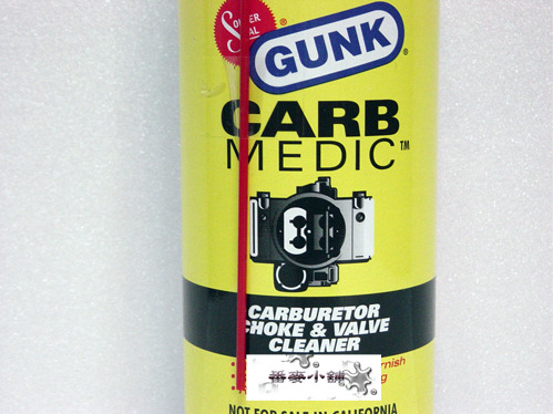

請問一下是哪個品牌的?有圖的話更好,怕買錯…謝謝[/quote]
http://goods.ruten.com.tw/item/show?11080411205665
就是這個~~[/quote][/quote]
GUNK是牌子..但泛指節氣閥清潔噴霧..就是化油器清潔劑啦
但外觀要看清楚喔...不是看到黃瓶上面寫GUNK就是喔
因為外觀相似的有有多東西...功能都不同...也是黃瓶寫GUNK..認清楚瓶子上面的那個圖案
米國MMM牌也有出洗化油器的
就像WD40很好用...MMM也要出一灌類似的來搶商機

那可以用wd-40來清洗嗎?
可以的話我就不用另外再買了

WD40跟化清劑的特性是完全不一樣的..........
買瓶化清劑回來放著...有時候你會覺得它很好用...
黏到口香糖...噴一噴..清潔溜溜

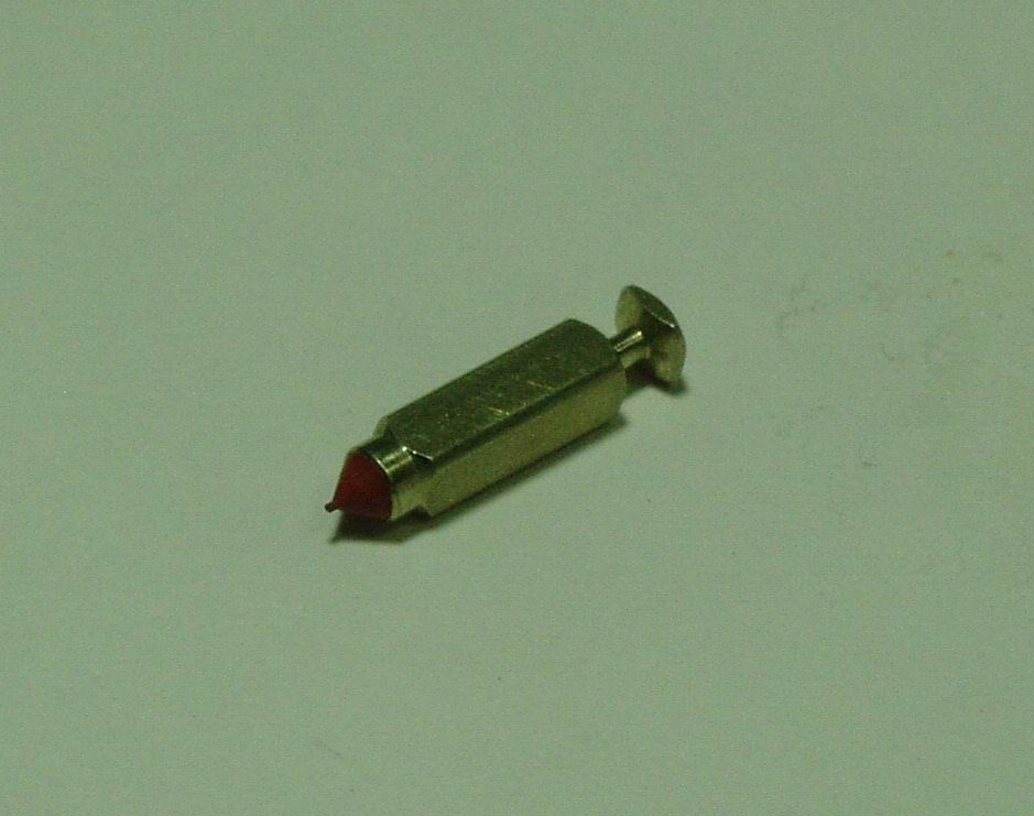

請問各位前輩,化油器如果沒辦法止油是不是冷車時會很難發動。
就單純針對化油器而言,除了止油針之外還有沒有其他的東西要更換的。
照片中的止油針看起來不像已經磨損了。
就是這個~~
米國MMM牌也有出洗化油器的
我在用的那罐牌子是STP (圖從拍賣那邊抓來的...非廣告...)
據賣家表示 "和GUNK產品不同的是有特殊配方不傷電片,有潤滑效果品質比較好"
我自己也沒有比較過啦 不過用這罐清過一次化油器 車子變順很多 也比較好發
而且那個賣家的老爸也是騎偉士牌
照片中的止油針看起來不像已經磨損了。
咦?
你的止油針激凸耶~~
跟我的不太一樣~~
我的就是正三角形~
舊的拆下來就是有一圈的壓痕委掉了~
米國MMM牌也有出洗化油器的
而且那個賣家的老爸也是騎偉士牌

阿斌妳跟我買的是同一個賣家耶~
不過我是買gunk~
清化油器應該是把一些油箱中流進來的雜質清掉~

大車不是四角油針嗎?很像小車才是三角的....
我的是四角油針阿~~
我是說橡皮的部分從側面看是正三角形的~
