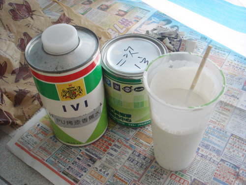

最近沒有什麼進度,因為一直下雨,我就把一些之前送噴砂的零件再上底漆補土。
總覺得每次噴完一批,就又發現有另一批的東西要處理,噴完一次又有東西漏掉。
再全部弄好之後想把每樣的零件做個總整理,看什麼東西是要噴漆的,什麼東西是要電鍍的,
這樣對之後想自己來的人應該會比較有幫助。

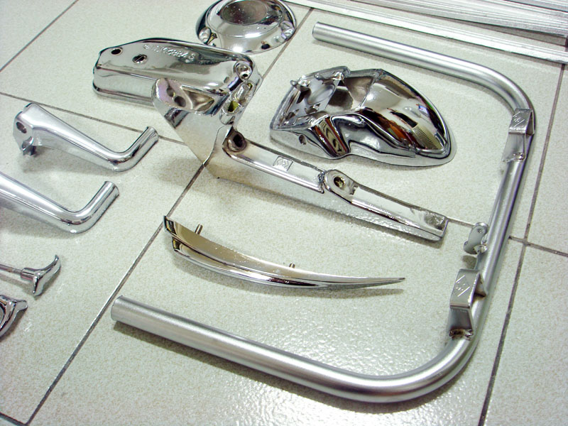

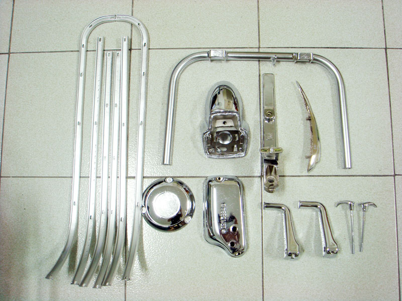

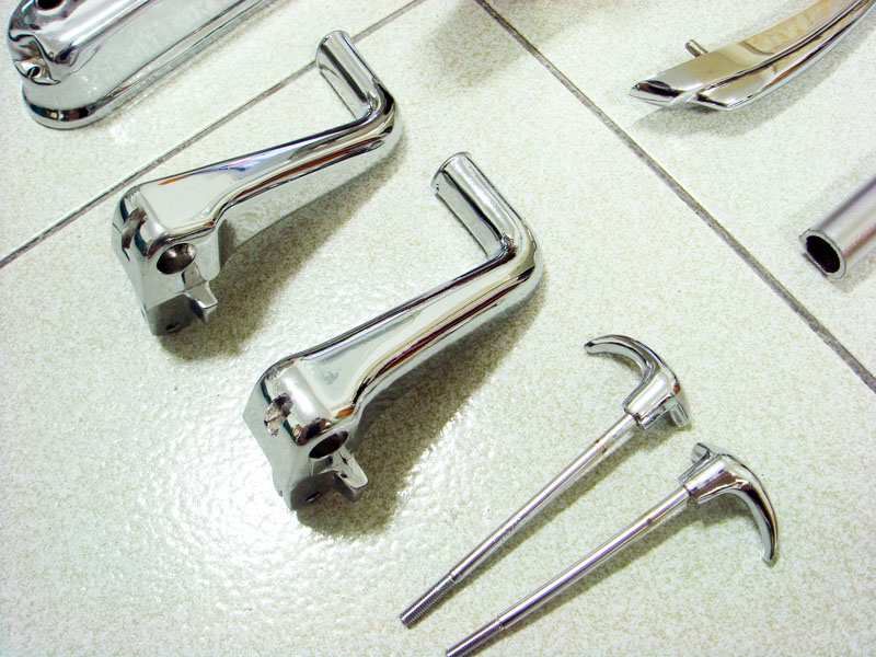

另外這個星期五把之前送電鍍的零件拿回來了,效果算還不錯,不過跟自己拋光的程度有關,
你拋的越細就鍍的越漂亮。還有一些舊電鍍最好能夠處理掉,有些鏽在裡面的鍍出來會很恐怖,
還有舊漆面也要處理乾淨,不然那邊會鍍不到。

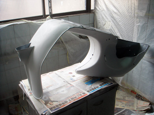

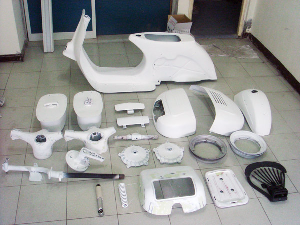

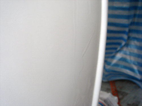

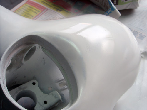

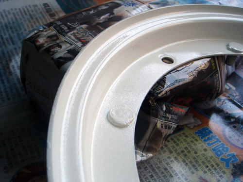

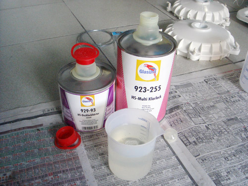

在經過一段時間的休息與研磨之後,終於到了可以上面漆的時候了.......
看在天氣預報本週好天氣的消息之下,就決定再這星期二來噴面漆了。
把要噴的東西給他全部排一排,真是么壽的給他多,加上我多噴的一顆頭和油桶,全部23樣,還有一些小螺絲。
這次噴的面漆顏色是照TOYOTA的白色去調的,帶點米黃因為我不喜歡那種慘白色。
本來想調福斯的PASSA白色,但那邊沒有樣本所以作罷。
漆量我調了一公升,感覺噴起來有點不太夠的感覺,目前還有一個前箱和幾個要補色的沒噴,漆大概剩一百多CC....真恐怖
因為面漆乾的算滿快的,所以沒有特別要注意的擺放方式,一般正面噴好放著噴一輪下來也乾了,就可以直接換噴背面。
噴金油的話就要注意一下擺放的方式和噴的順序。
我覺得要注意的就是車台噴的方式,我把面板和底部算一次噴,因為這樣中間不會有銜接痕跡。
不過因為之後打算底板和內部要噴防撞漆,所以面漆的部分就只上了周邊一些,一方面也是因為怕漆不夠。
另外因為白色的遮蓋性很弱,所以要噴個兩三層,另外要注意顏色是否均勻。
裡面有一張車頭的圖,只噴一層就可以看出下面的顏色,所以補土過或是磨見底的還是再噴一次底漆比較好。

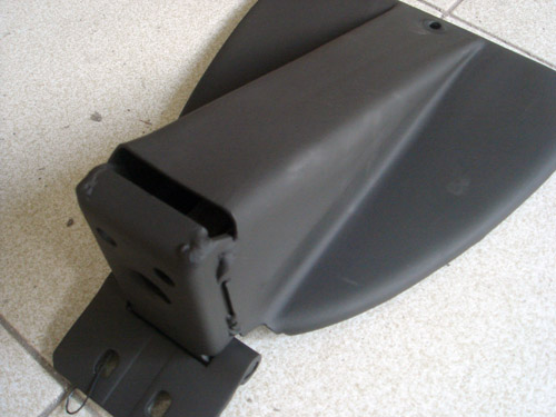

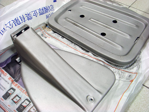

最前面我有放噴砂過的東西和一開始上的防鏽底漆,那個東西叫做黑寶,聽老闆說對金屬的附著性較佳,比直接上紅丹好,
之後二度底漆也比較咬的住。

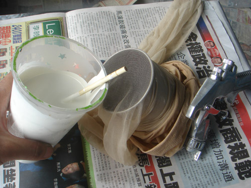

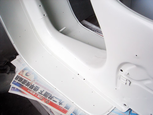

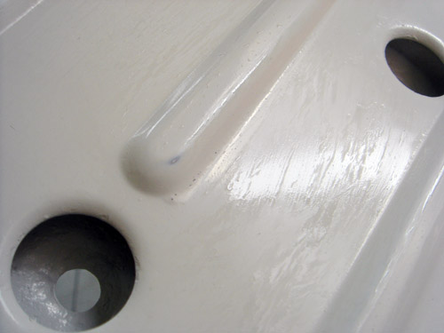

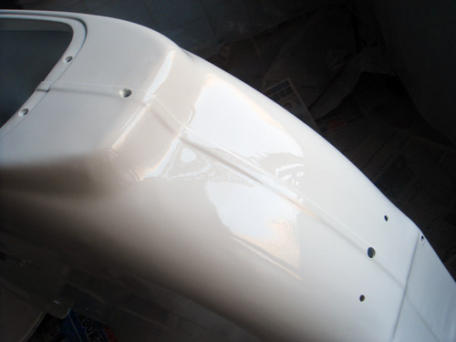

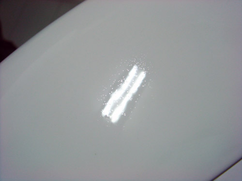

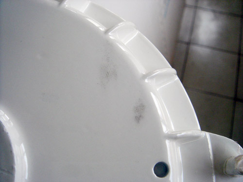

為什麼是搶先版.....因為還沒有全噴完.......哈哈

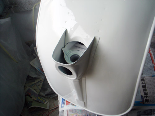

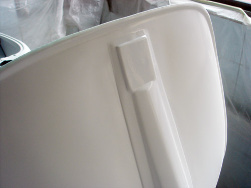

今天終於進入了金油階段,這是我最期待也是最害怕的,因為金油摸過一次而已,印象很不好。
之前噴都是一次作法內含金油的,比較不會流鼻涕。
重點是金油一噴,裡面的一些小細毛髒污就永遠在裡面,而且噴太厚還會有泡泡。
那麼多的狀況,今天我全遇到了....真是給他快爆了。
本來想先拿個樣品試噴看看,但一時心急就給他直接上了,果然就讓我遇到了。
今天使用的心得大概是,一次不要拿太多件下去噴,調一次漆大概噴個六七件就好,因為硬化寄發揮作用漆噴出來會比較不平。
第一次下去薄薄的,讓溶劑容易揮發掉,等個十五分鐘再噴第二次不要直接噴到平,這樣會流鼻涕,大概是有點小波紋就好,
他會自然的慢慢平順。如果要噴厚一點,一樣等個十分鐘再噴下一次。
這次前土除就是不熟,在第二次覺得不夠平,就加重漆量的噴,剛看覺得就是這樣啦!很平!
過沒一分鐘,看到金油以很慢的速度開始往下流....我整個眼淚也跟著流。
而且一次噴太厚剛開始不會有氣泡,,等過個半小時氣泡就會慢慢冒出來。
之前問過漆料行老闆,他說這是下面的溶劑來不及揮發,所以卡在裡面。
不過幸好今天噴的車檯面板是完整的,只有最後被空氣管不小心迴到留下紋路,真是功虧一簣。
希望之後用粗臘能夠除的掉........

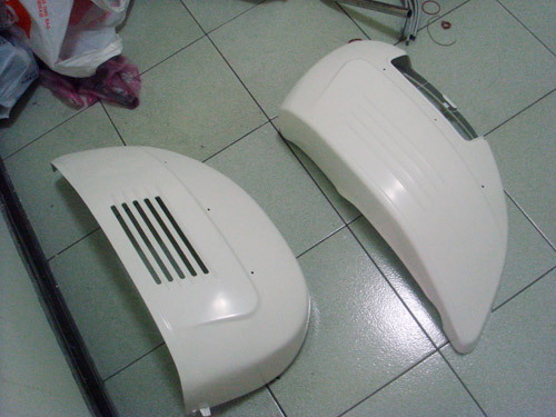

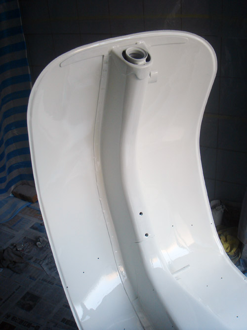

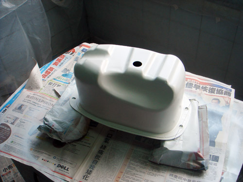

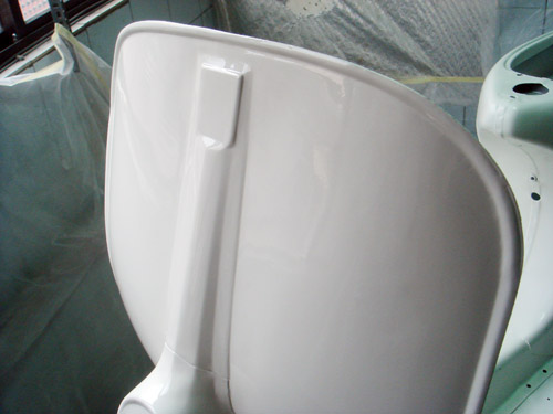

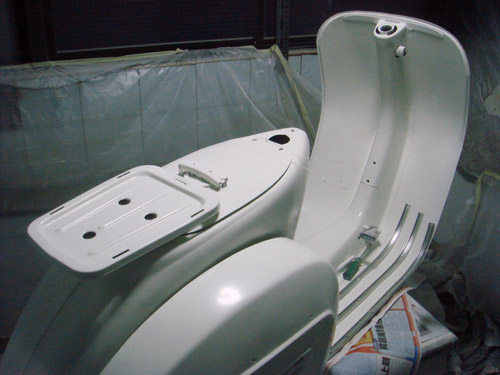

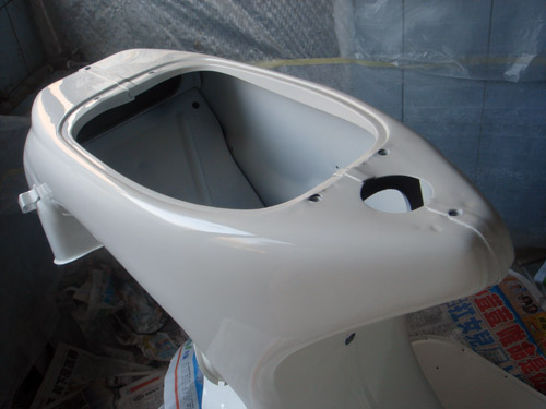

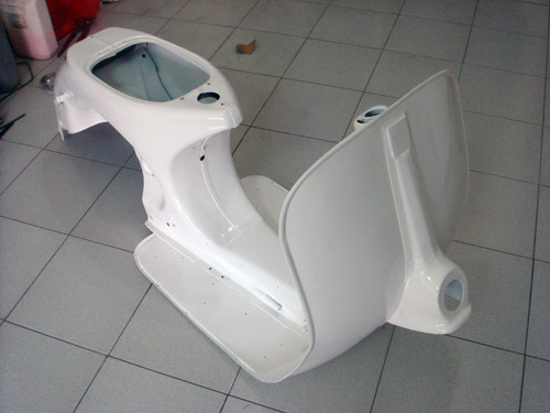

今天終於把車台和肚子那些主要的東西噴起來了,整體算還滿意,只是有些小地方因為光線不充足,噴的不是很亮。
而且今天結束的時候,突然發現我這兩天金油都沒給他加10%的香蕉水....太恐怖啦!
難怪覺得漆面下去都很稠,不太容易流平。
建議大家要噴漆還是要多安幾展日光燈,這樣比較容易利用反光看出線條是否平整。
不然有些陰暗處會很容易噴太少,導致顆粒狀的出現。
另外,中間發生了一個讓我頭痛的小插曲,在噴好最後一樣後座底板的時候,掛到吊架上心想終於完成了,一回頭突然蹦的一聲。
綁的鐵絲給他斷掉了,好死不死還掉下來砸到前叉,幸好是沒外漏的部分,整個給他快昏倒。
我想以後要動工前還是先燒個香,保佑開工大吉。不過幸好不是砸到肚子那些重要的部件,也算有保佑到啦。
目前剩下幾樣要重噴的東西,還有車頭補方向燈孔,這是到前兩天看照片才突然決定,因為四角P好像都沒方向燈孔...哈
要仿就給他仿的像一點,而且整體線條也比較流暢。
