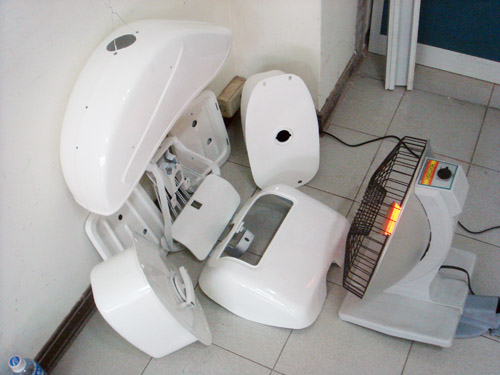

加上聽朋友說自然乾燥好像硬度還是比較差,我就找了家裡的暖爐湊合著用,不過施工範圍有限,只好盡量在烘的到的範圍內作業,
烤熱個半小時再換面。因為東西很多,真的是很麻煩。尤其是室內溫度增加很多,感覺東西沒怎麼烤到,我在旁邊汗倒是流了一堆。

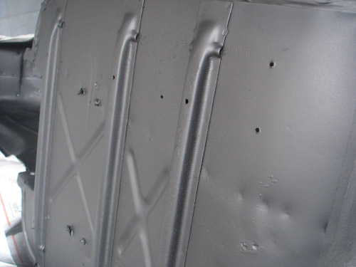

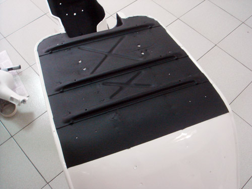

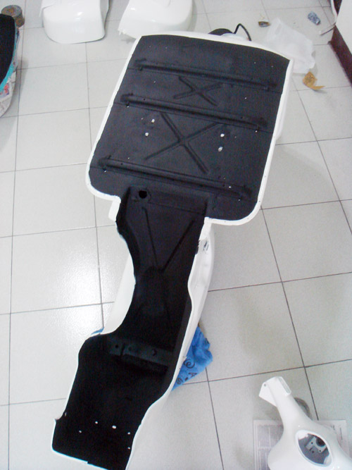

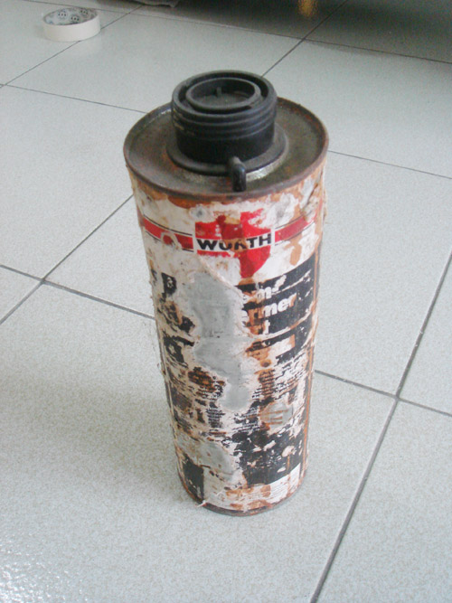

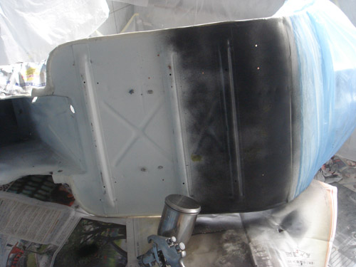

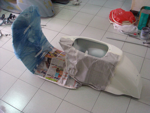

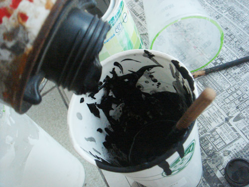

隔一天星期三,進行最後的一道噴漆手續,防撞底漆的噴塗。
這次的防撞漆是從朋友保養廠那邊拿到的,算是汽車保養中滿大的牌子,雖然外觀差了點但功能是一樣的。
支前是聽朋友說要買大顆粒噴槍,又稱牛屎疤槍。他跟我說一支兩三百,用完就可以丟了,但我看網路上好像快一千。
所以就硬著頭皮拿一般噴槍下去噴。本來也有考慮直接買3M的防撞漆噴罐,不過既然手上有東西何必再花錢。
這次噴塗底漆的部位為 1.底板延伸至屁股內側 2.車身內側 3.土除內側 另外朋友也有加噴肚子內側 ,其他如前箱內部應該也可以。
不過因為配色的關係,所以我就沒噴肚子和前箱內側了。
噴的技巧大概與一般噴漆差不多,第一層先噴薄薄的,等個10~15分鐘再噴第二層,我個人是噴了大概四層。
最後的話你可以把它噴粗一點,故意有波浪感,感覺防撞性好像比較好...哈哈
另外,接縫處漢特別容易碰撞的地方可以再局部加強厚度,聽說這個好像也有隔音效果.......
還有就是盡量不要在陰雨天噴,應該是怕裡面有水氣,這樣就和原本要防鏽的目的牴觸了,等於把水分隔在裡面.....
因為這次噴塗的順序是在面漆完成之後,所以要噴之前要把所有外漏的部分全部貼好,不然這漆還滿有黏性的,之後會擦的很累。
所有小孔都要從噴塗面的背面貼好,包括底板螺絲及鉚釘孔。這次就是有些小孔沒貼,粉塵就順著飄到前面去了,到最後是一邊擦一邊幹....
如果有上述情形,請拿去漬油擦就可以了,有些漏出來的也可以擦的掉。記得千萬不要拿香蕉水,不然你的漆面就掛了...哈

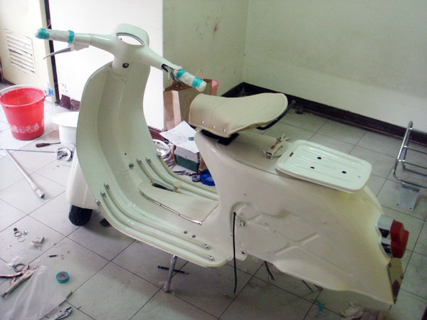

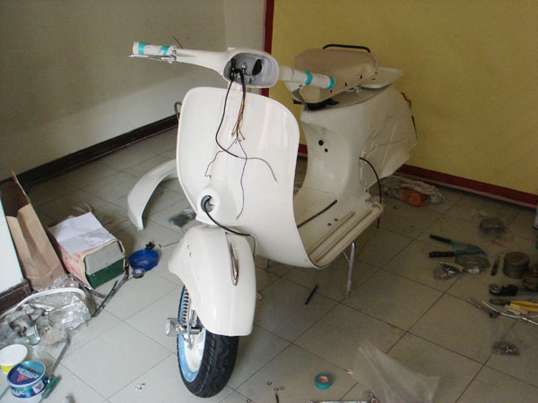

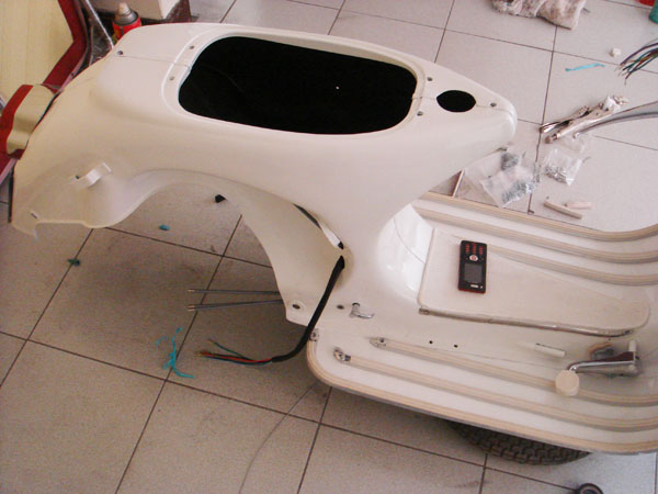

距離上一篇文章已經經過了一個月,終於又開始動手了。因為之前金油硬度不夠的問題一直無法克服,加上中間又跑出去玩了一陣子(應該是逃避吧!哈)。
後來決定還是先把它裝起來,之後再牽出去曬太陽吧,反正也不可能再重噴一次了。

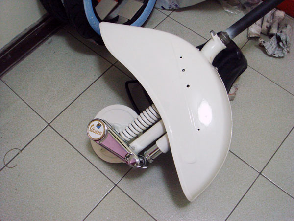

這兩天開始把前叉先裝起來,換了新彈簧真的有點不好裝,還有土除的位置調整,建議再烤漆前先把前叉那片固定鐵片位置調好,不然鎖上去土除會歪歪的。
還有下珠碗拆下來土除會比較好拆裝。因為之前沒裝過,加上一些步驟裝錯又拆下,費了很多的時間,也碰掉了前叉上很多漆,這點大家之後如果自己裝的時候要小心。

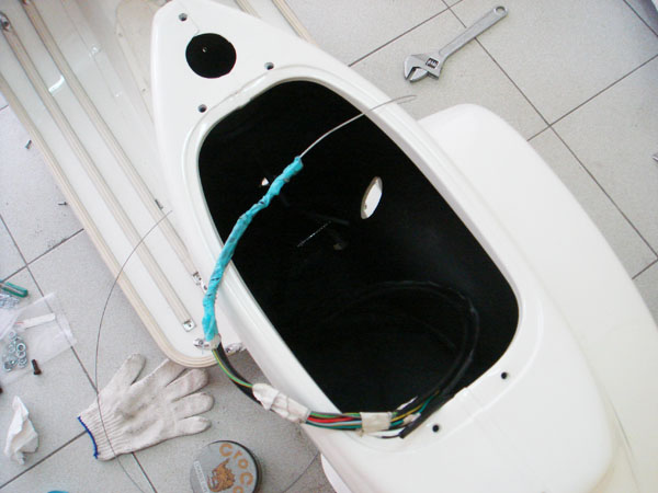

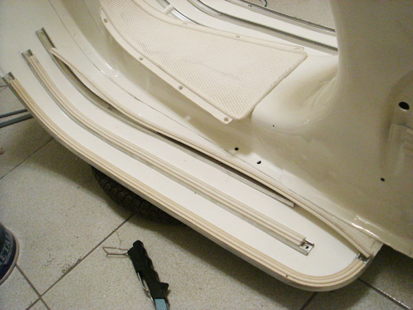

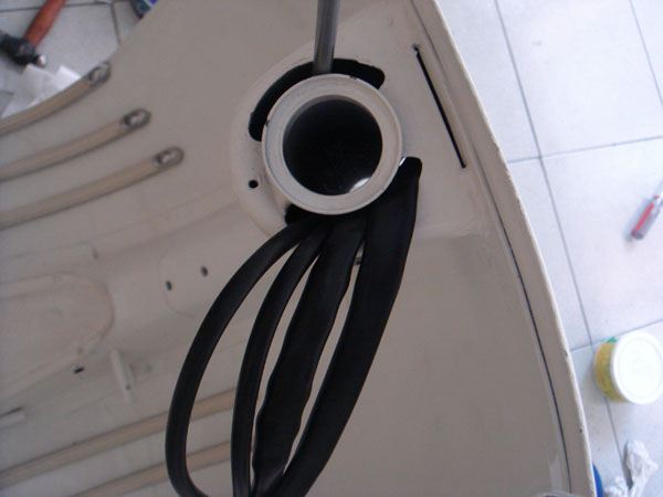

上星期的進度是把鋼絲和電係組弄上去,電線真的是滿累人的,記得要排平不然很難穿過脖子上的洞。前端可先用內線引導穿過,和電線連接處可用紙膠纏繞,容易脫落的話也可先用細鋼絲綁住。
還有腳踏條的橡皮,本來我想把它從頭穿到尾,後來大概到一半就拉不動了,最後經過一番的思考其實有個簡單的方法,就是先固定好一邊,再用一字起子慢慢把另一邊插進去就好了,
記得長度要量好再裁掉。另外有個小撇步,可以在鋁條內側塗點車蠟,橡膠條會比較好調整位置。
另外,之前曾經看過有人在底板中柱鎖點處補強鐵板,自己也覺得中柱長期碰撞單點容易讓底板變形,補強一鐵板可讓施力點平均一下。
所以我就去鐵料行裁了一片3mm的鍍鋅鐵板,寬各是25x15cm。本來想弄5mm,但拿了之後覺得太重所以作罷。在實際比對後作了記號再鑽洞,確定無誤後噴上防鏽底漆。
裝上中柱後讓我有種莫名的感動,我的愛車他站起來了!!!!

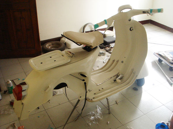

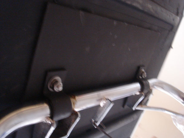

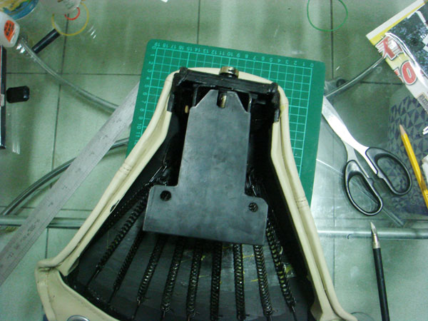

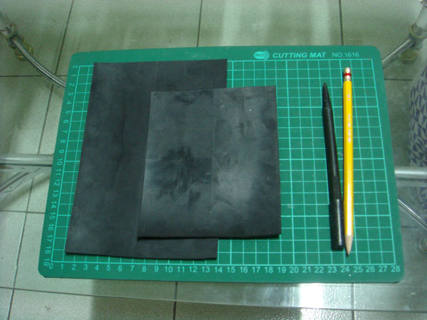

另外再補上一些小東西,首先是輪胎的安裝,首先把寬的那半邊框裝上外胎再把內胎塞進去,記得把內胎先打點氣,扁扁的很容易在裝另一邊的時候夾到。
注意輪胎的旋轉方向有沒有裝錯,還有輕點要對準氣嘴。我在裝外胎時有把輪框內緣抹一層薄牛油,讓它防鏽潤滑展胎,之後也比較好拆輪胎。

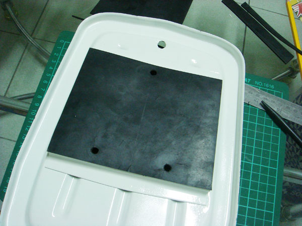

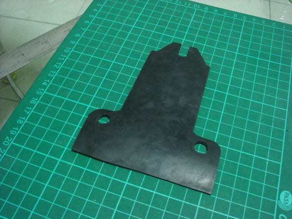

還有在安裝馬鞍座時怕底座刮傷漆面,就自製了墊片。工具和材料很簡單,只要有雕刻刀和買一片2mm的橡膠墊,用筆照著底座的形狀先描一遍再割就行了。
車上的螺絲我自己是盡量配白鐵的,美觀又實用。目前大概就坐墊的7mm買不到白鐵的,其他能換的就換掉了。
目前的狀況應該就剩引擎要找店家小整一下,還有線路的詳細位置要接一下。希望在下星期前能夠讓車子完整的面貌成現在大家面前。
