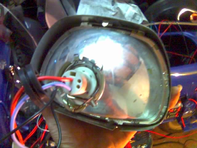

請問S頭裡面的燈座 可以改H4的嗎...還是要另外買SV那種頭才可以呢?
哩賀 挖西小緯
文章發表於 : 2008? 7月 2? 週三, am 12:13
當然可以改H4上去............
你要插HID上去也可以...........
15-11-06_1836.jpg [ 51.06 KiB | 被瀏覽 11644 次 ]
請問一下你這個反射鏡也是H4用的嗎?? :question:
哩賀 挖西小緯
文章發表於 : 2008? 7月 4? 週五, pm 1:22
偉士小 寫:
對.......你可以直上H4燈泡.或是直上H4遠近燈HID
