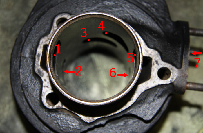

汽缸大哉問!麻煩大家!!
請問圖上1.2.3.4.5.6.7號的作用是什麼呢?
另外汽缸有分幾孔,要看哪邊分辨呢 ?
最後請問150的汽缸直徑是57mm嗎?
什麼情況下需要彈缸呢?!
麻煩各位幫我解答!!!感激不盡囉!!! :forgiveme:
汽缸.jpg [ 271.95 KiB | 被瀏覽 4422 次 ]

這顆是羅馬假期/老摳頭VL3的汽缸........
我很納悶...你上哪變出來的???
1跟2相通...只有在活塞下死點左右會打開
5跟6相通...只有在活塞下死點左右會打開
3是排氣口接排氣管...
4是進氣口..活塞只有在上死點前後才會打開...
7跟4相通...接一跟L形的進氣管然後連接化油氣...
這顆汽缸的活塞長的跟壓母活塞很像.都是三角頂的...
但是呢......它的活塞PIN跟頂的距離比較短...
我很納悶...你上哪變出來的???
3是排氣口接排氣管...
那就是行程比較短 活塞57x行程49.5(125cc)
