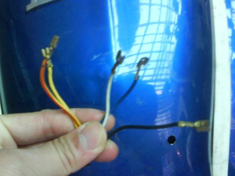

小弟不才
不知道怎樣接
自己"給敖"
把sv的燈給拆下來
結果換裝s的燈(沒有方向燈)
踩煞車會熄火
所以想請教
線該怎樣接才正確??
附上圖片^^感恩
檔案註釋: ??????? ??? ??.??.??
車子尾燈的線.JPG [ 24.62 KiB | 被瀏覽 7140 次 ]

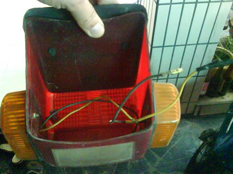

車子尾燈的線 一白.一藍.一黑 兩黃
sv燈殼的線 各一黃一黑

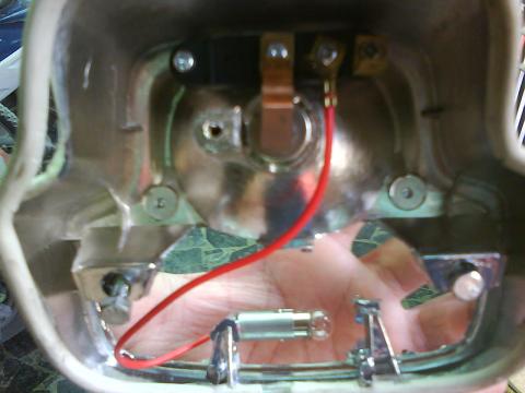

sv燈座的線 三個座
s燈座的線 三個座
請問 車子的線
接在sv s燈座該怎樣接呢?
sv燈座又要與燈殼的方向燈接 又該怎樣接呢??
SV偉燈的線.JPG [ 34.11 KiB | 被瀏覽 7130 次 ]
SV燈殼的線.JPG [ 34.07 KiB | 被瀏覽 7131 次 ]
S尾燈的線.JPG [ 29 KiB | 被瀏覽 7130 次 ]

應該是………藍色接煞車燈,白色接後燈(應該),黑色是接地,黃色不理它(方向燈不接的話)
後燈可以看大燈開關那邊去對應…………
