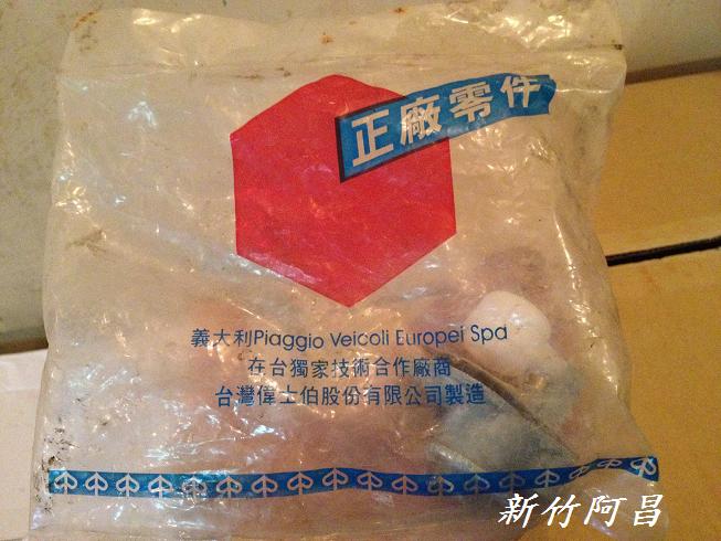

文章發表於 : 2013? 5月 20? 週一, am 1:12
我都直接跟公司買這種的回來.....
反正P180能用..其它PE/PX/大馬力都絕對沒問題......

我都直接跟公司買這種的回來.....
這是旭東的嗎
產品編號:a1378 名稱:150用化油器上蓋 [SPACO]
文章發表於 : 2013? 5月 21? 週二, am 12:33
patty04527 寫:
我都直接跟公司買這種的回來.....
這是旭東的嗎
我這是台偉公司的...以前跟公司買的
