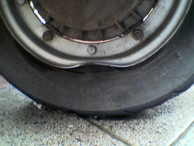

下過大雨的柏油路,路上的坑洞,特別深,特別痛
從師大騎回家後,發現我的前後胎,好像都快不行了,
沒在半路爆胎,我真是太幸運了!!

哇
小心小心
尤其是最近的下雨天
雨都是又急又猛
很恐怖

挖~~~~
輪圈都變形了~~~
真危險~~

太誇張了吧
你是去撞安全島吧

今天幫後輪換了備胎,看了那凹掉的輪框,發現變型附近的胎皮變的胖胖的!!
受到了重大衝擊,車台沒爛,輪圈卻給我爛了!!

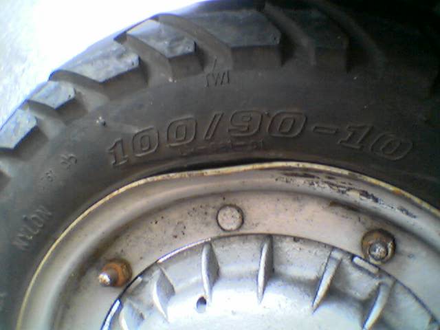

有一個小小的疑問.....小鐵的車不是150的嗎?? 爲什麼車胎的尺寸是用........100 90/10 ...........不是用 350 90/10 跟我s的車不一樣??

小蔡兄說偶的前輪是90的...
總覺的很小....

疑......我自己也沒注意到!!100好像怪怪的!
不會是仿的輪胎吧!!那個100和350的意思是什麼?
文章發表於 : 2005? 5月 18? 週三, am 2:21
100是胎寬100mm。90是胎壁高是胎寬的90%。也就是90mm。這是公制規格
350是胎寬3.5英吋。扁平率是100%。
100/90 10稍微比350-10的胎要寬一點。
