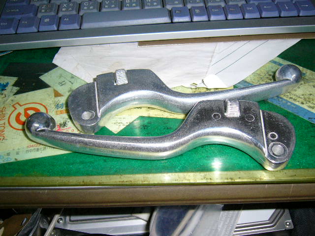

dogleg lever
之前有量過照片這支調的,它在動作時鋼索劃過的半徑較大,所以切離合器時行程較短,我覺得還不錯啦.
其實偉士牌的設計蠻奇怪的,我曾把偉士,豪邁,JOG,愛將的左手拉桿都買來比較過(只有愛將的是離合器用,其他都是煞車用),發現愛將拉桿動作時鋼索劃過的半徑大很多
也就是說,其實我們偉士牌所用未改裝的拉桿應該不太適合離合器使用,行程實在是太長了
當然.要窮改...可以把原廠拉桿去氬銲補肉再拿挫刀修,鋼索劃過的半徑其實可以修成跟那支可調的一樣.
P1000282.JPG [ 62.21 KiB | 被瀏覽 15549 次 ]

這隻的設計其實有問題
因為大多拉煞車及離合器的是食指和中指
而他的調整螺絲佔地方太大
導致兩手要向外移
甚至移到首長都超過把手(這是真的)
不是很符合人體工學

省力,行程卻不見得省
而且手外其轉向不那麼靈敏
我個人不喜歡
