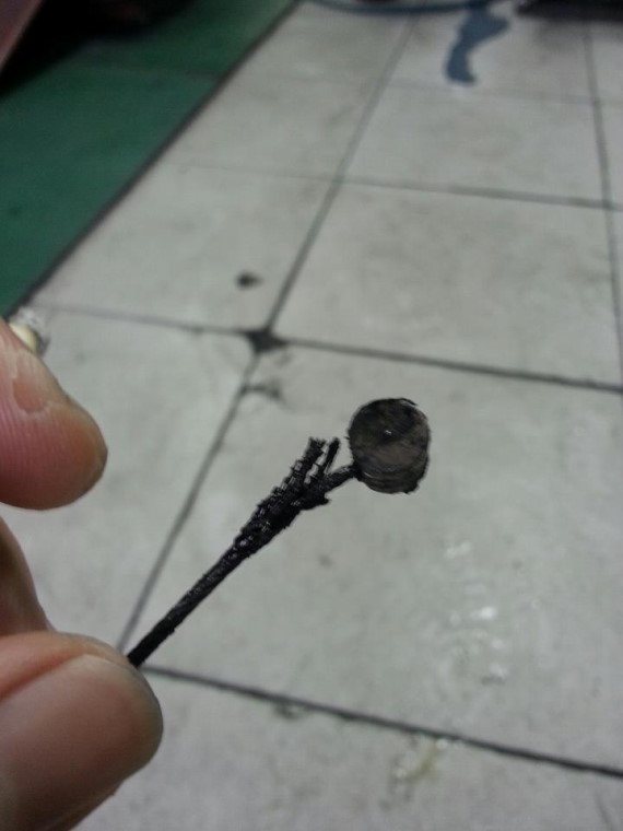

問題解決了
離合器線快斷了換了一條

主要的收穫!! :sohigh:
快斷了 差一點點...
406249_515447618471544_1359628484_n.JPG [ 54.16 KiB | 被瀏覽 13006 次 ]
