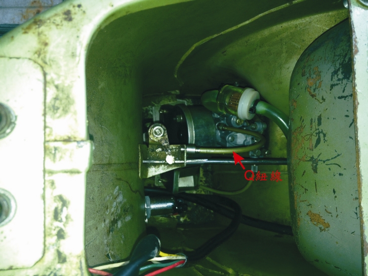

座墊打開,取出小工具盒,會看到如下圖,
ccc.jpg [ 270.55 KiB | 被瀏覽 62460 次 ]

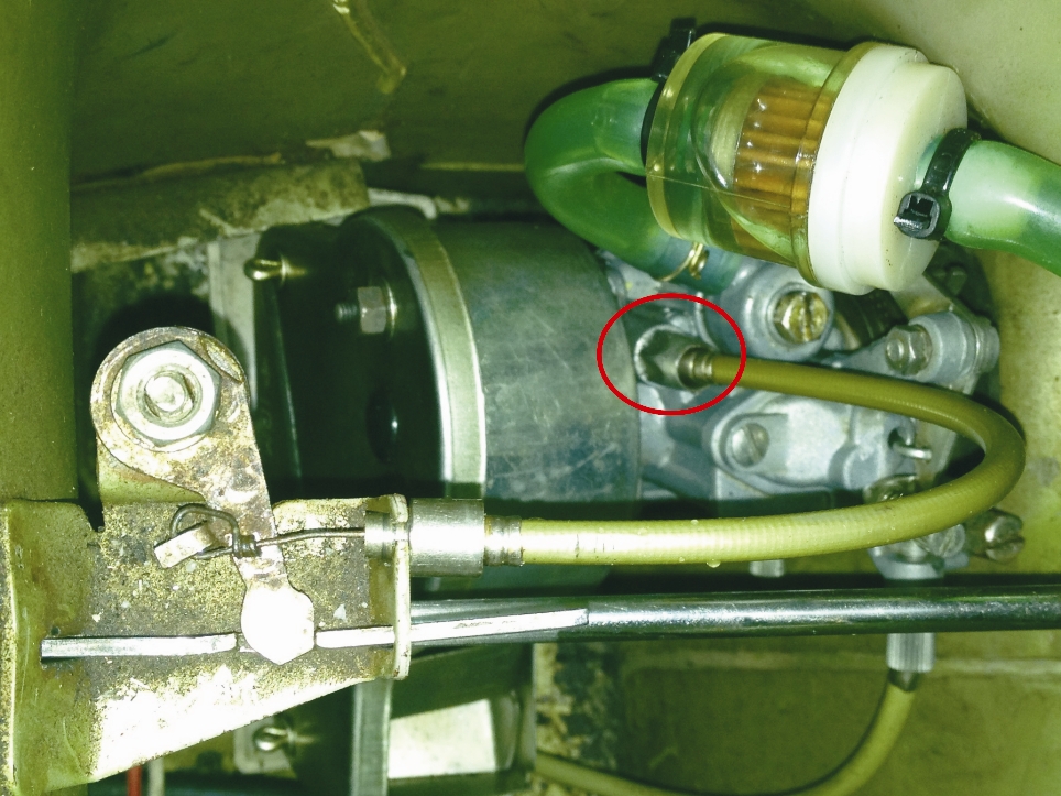

如果您是鐵絲圈那頭斷掉,則請用小扳手鬆開下圖紅圈中的固定螺帽
111.jpg [ 519.6 KiB | 被瀏覽 62460 次 ]
近圖
鬆開後小心取出,取出後如下圖紅圈中,有一彈簧跟一銅頭
怎麼拆就怎麼裝回,接著就大功告成

matiz823 寫:
遺忘在角落的小祺 寫:
matiz823 寫:
薔薔rara 寫:
matiz823 寫:
直接買"Q扭線"...
不好意思 大大
請問一下怎麼換
因為是不是要拆化油器裝q鈕線!
因為我q鈕線斷掉後
q鈕線是不是有一個頭是鐵絲圓圈 另一頭是小小的圓圓的頭
但我發現是不是我的斷掉的那個圓圓的頭 是不是掉在q鈕洞口那裡 因為怎麼塞都塞不下
噗~!!!
我上回也不小心~一個螺絲帽掉到車台裡面化油器下方
我也懶得拆化油器^^
我直接左右搖晃車身~那顆"螺絲帽"就出現在化油器旁邊
再用磁鐵~將螺絲帽吸上後~取出來=>>>恨恨摔它個幾下>"<|||
:bighan: :bighan: :bighan:
馬大也是火暴一族的唷!! :faint:
螺絲帽~不乖!!!
教訓一下啦^^
讓我連想到星爺的電影....
踩死它.... :XD:
 文章主題 : Re: 請問90 Q鈕斷了
文章發表於 : 2012? 8月 1? 週三, pm 7:28
mickeyou1226 寫:
座墊打開,取出小工具盒,會看到如下圖,
近圖
怎麼拆就怎麼裝回,接著就大功告成
:ugreat:
