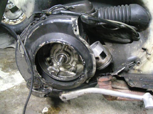

原來是
活塞裡面的陪靈的滾針出來透氣
曲軸箱滾針們在野餐
還有跑去汽缸蓋玩遊戲....
難怪車子部會跑
看來要拆了
現在只好騎騎125..........
...........看著天鵝遠去的身影..........
...............優雅

恐龍病因.......連趕滾針跑出來.....掉到曲軸箱跟燃燒室.......
曲軸箱........滾針倒插曲軸箱撞破/曲軸箱進氣口被掃掉...(曲軸卡住了)
燃燒室........因燃燒室有異物.所以汽缸蓋/活塞都亂七八遭的
活塞...........因滾針掉出來煞那間間係變大.活塞不聽連趕的話
活塞撞到汽缸蓋.....(撞缸)

連桿
滾針
理因[ 唇歯相依 ],
活塞有否加大 ?
加大後有做輕量化嗎?
壓縮比是否太高?
爆震當然是爆震讓它們分開啦;
爆震的話汽油號數及點火時間也都是問題了?

文章發表於 : 2005? 6月 3? 週五, am 1:49
東西都拆下來了
PICT0001.JPG [ 60.26 KiB | 被瀏覽 10936 次 ]
