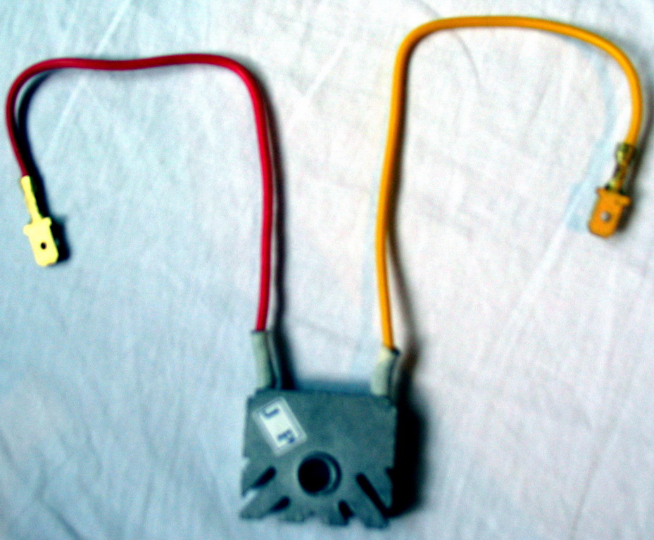

9.圖出來了,(沒時間學了,兩年前買的G3,請忍耐,抱歉)
100_0096.JPG [ 174.52 KiB | 被瀏覽 10658 次 ]

4.圖出來了,(沒時間學了,兩年前買的G3,請忍耐,抱歉)
(感覺像是半波整流器).....猜...,..老闆也不知,
5.再補一張以前欠大家的圖.
100_0096.JPG [ 174.52 KiB | 被瀏覽 10655 次 ]

..........請教這東西叫甚麼名字?
..........功能是?
................................................謝謝.
100_0096.JPG [ 174.52 KiB | 被瀏覽 10547 次 ]

這叫半波整流器用充電用
文章發表於 : 2005? 8月 24? 週三, am 12:11
文章: 223
at3979 寫:
這叫半波整流器用充電用
謝謝指導
那此處的[ 半波整流器 ],
是將(交流電12V)轉成(直流電12V),提供電瓶充電,是嗎?

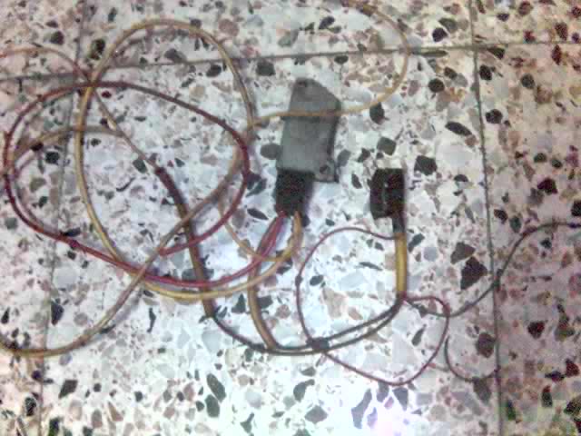

文章發表於 : 2005? 8月 24? 週三, am 12:48
小藍撞掉後拆下來的........
一顆...整流穩壓全搞定.....
安裝簡單......(!!禁止使用注音文!!)
其他的就直接沿用車上配線........
價格便宜......當初買一顆約......150(凱太價)
24-08-05_0037.jpg [ 47.08 KiB | 被瀏覽 10506 次 ]
