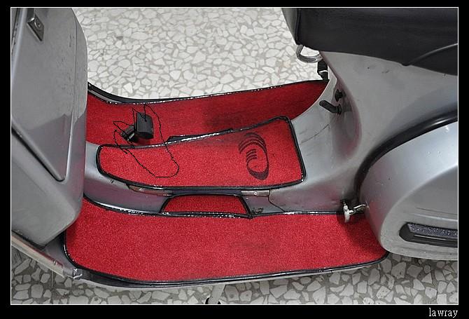

下午利用時間施工,材料隔壁木器廠垂手可得,一張車底板平台於焉完成.
反面結構照
直接卡上,完成照.(明天到姪兒經營的沙發廠包上一層皮,可能會更漂亮).
不需要的話隨時可取下,恢復原狀.
剛剛試騎了一下,效果不錯,不僅踩踏煞車非常順暢,平台上還可載東西.
我自己打分數---100分. :flinlove:

本次加裝平台除了踩踏煞車輕鬆外,最大的利得就是---
平常短距離的小件物品要仰賴車子,現在則可以機車輕鬆載送. :flinlove:

我雖然已達知天命之年,但我開車一天可以跑七百公里以上不覺累,速度更直上200是常事;
但我很少騎機車,幾十年來騎最遠距離只有一次,到彰化市辦事---約15公里.
每騎車上路,總會緊盯後視鏡,生怕後車逼上來,隨時準備踩煞車是慣性,車友們說我太緊張,我絕對承認,這也說明為什麼太古頂翰成立多年來,家人總不讓我購入哈雷的原因,因為家人認為四輪比兩輪安全,這大家應可理解吧!
我設計的速克達車底板平台,或許眾車友不以為然,但我自認為很滿意,很安全與實用,只是這雛型有點粗躁,與車子典雅的外型格格不入,但我會再接再勵,相信有一天會與車子融為一體也說不定.
感謝大家,本討論串至此作個結束,謝謝.
