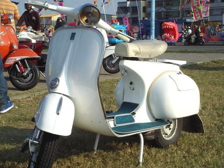

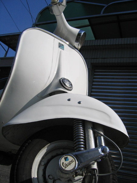

而鴨母(VBA/VBB)應該不用贅述
附張圖就知道是什麼車了

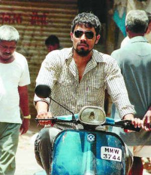

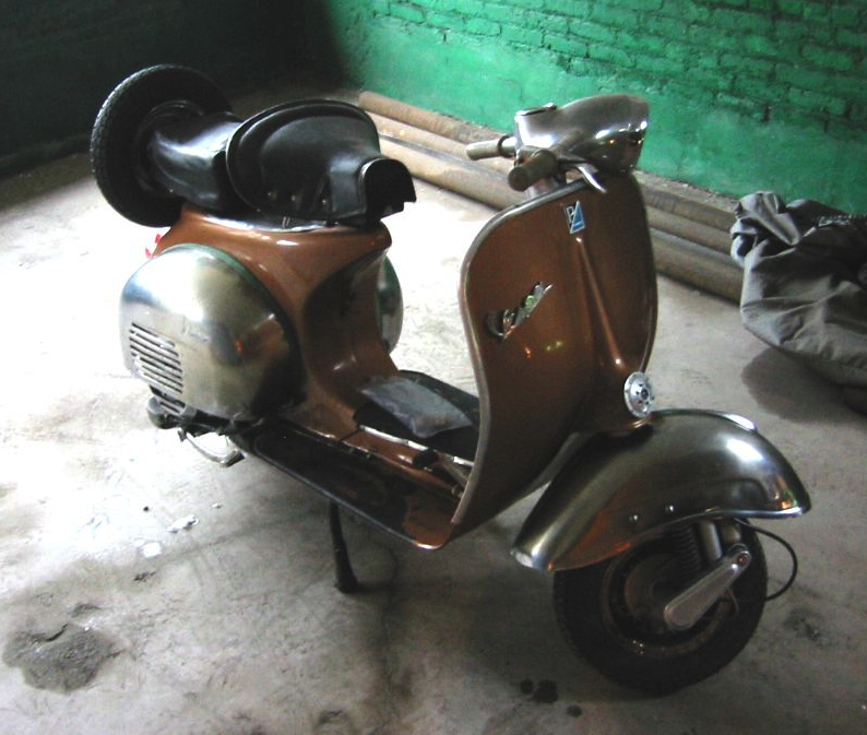

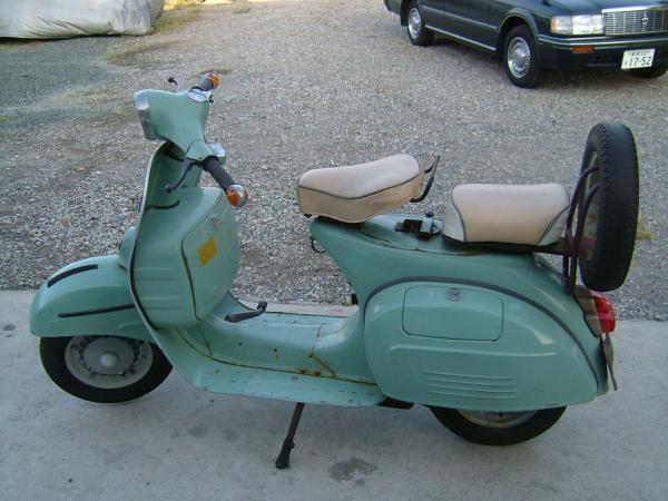

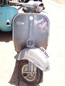

根據小弟的研究
印度百吉鴨 正面s的喇叭鼻 不過他的 側面 是有弧度
其實1974的印度百吉~大部分車台都有 車台號碼跟 圓屁股 幾乎都雷同 只有肚子跟土除比較不一樣
中間車台跟VBA的車台很像 除了 鼻子跟馬鞍中間的半月 :bighan:
