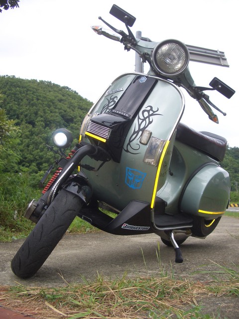

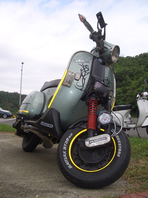

文章發表於 : 2010? 10月 25? 週一, am 10:46
文章: 1168
來自: KKP
鑽下去就對了
1904979762.jpg [ 116.15 KiB | 被瀏覽 11945 次 ]
1904979761.jpg [ 129.55 KiB | 被瀏覽 11945 次 ]
回歸平凡~才是最不平凡
文章發表於 : 2010? 10月 25? 週一, pm 9:45
文章: 941
來自: 捷運終點站
史丹利 寫:
鑽下去就對了
超帥擾流版
用汽車去改的ˊ嗎
文章發表於 : 2010? 10月 26? 週二, am 12:00
文章: 1168
來自: KKP
舶來品
回歸平凡~才是最不平凡
