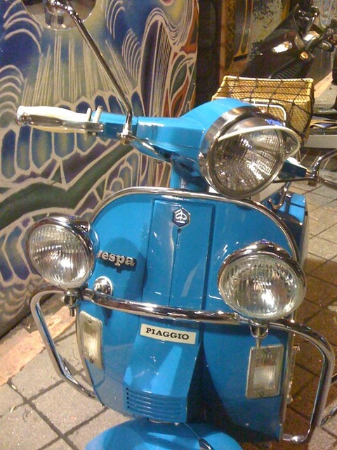

sip有賣透明的喔
也有紅色的 燻黑的
但是都要做修改 前面要切 後面要切要補 洞都要重新打過
所以沒有要拷漆版金應該是無法了
