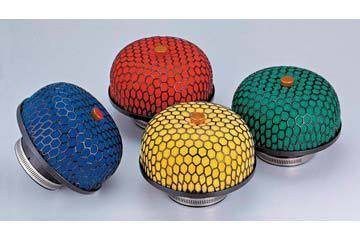

空濾是否有其他廠牌替代品
猶豫是否要拆引擎檢查

樓上圖1香菇頭我有興趣
裝的下嗎
改裝品是否會有後遺症
價位約多少
 文章主題 : Re: PK125轉速降不下
文章發表於 : 2011? 2月 28? 週一, pm 1:49
文章: 387
patty04527 寫:
樓上圖1香菇頭我有興趣
裝的下嗎
改裝品是否會有後遺症
價位約多少

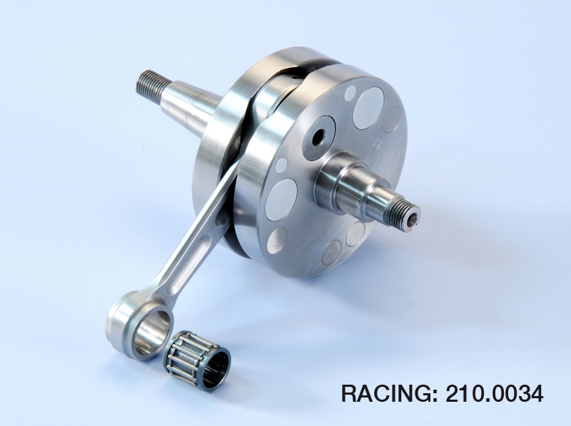

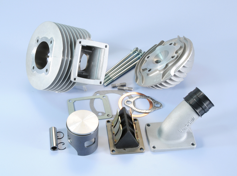

今天早上拆化油器才發現也是濾網破裂(碎片)卡油門加上翻引擎下來發現汽缸排氣接頭漏氣噴油...
改車不歸路 除非有台幣鋪路
圖一 汽車用有品牌 1千5多吧(或許
圖二 10歐元+運費等
錢花的下去的話建議Polini NEW
57mm 6閥 進氣歧管配24/26/28三種不同尺寸 PWK polini匹配化油器
汽缸 415歐元 +增值稅
賽車曲軸(全圓)汽缸進氣
曲軸 2XX歐元 +增值稅
其它東西配一配共計1.5千歐元+增值稅+運費因該夠
或土炮改法也可以
