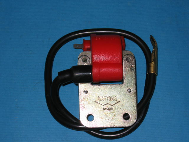

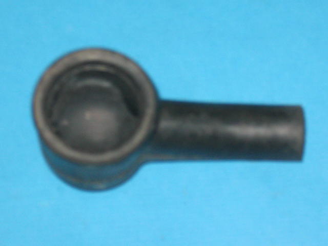

 文章主題 : Re: 火星塞
文章發表於 : 2011? 5月 25? 週三, pm 9:59
註冊時間: 2010? 3月 6? 週六, pm 9:04
文章: 6
火星塞橡皮
點火線圈
a0711.jpg [ 22.88 KiB | 被瀏覽 9349 次 ]
IMG_0715.jpg [ 42.98 KiB | 被瀏覽 9349 次 ]
 文章主題 : Re: 火星塞
文章發表於 : 2011? 5月 26? 週四, pm 3:35
註冊時間: 2011? 3月 5? 週六, pm 1:51
文章: 13
amos 寫:
火星塞橡皮
點火線圈
真是太感謝你了!還貼圖~~~
不過第二個又是做什麼用的咧?
 文章主題 : Re: 火星塞
文章發表於 : 2011? 5月 26? 週四, pm 3:42
文章: 1168
來自: KKP
如果是下雨就熄火~
那八成是高壓線圈
照片上紅色跟黑色接線部分記得用強力膠補一下
功能是防水 :XD:
回歸平凡~才是最不平凡
 文章主題 : Re: 火星塞
文章發表於 : 2011? 5月 26? 週四, pm 3:55
文章: 13
史丹利 寫:
如果是下雨就熄火~
那八成是高壓線圈
功能是防水 :XD:
火星塞的位置我大概知道了,但高壓線圈在哪裡?
弄不好會不會被電到
 文章主題 : Re: 火星塞
文章發表於 : 2011? 5月 26? 週四, pm 4:19
文章: 1168
來自: KKP
引擎後方~
90空間小
邊蓋打開後
看左邊找一下
不然就看你接火星塞那條線往哪邊跑
回歸平凡~才是最不平凡
