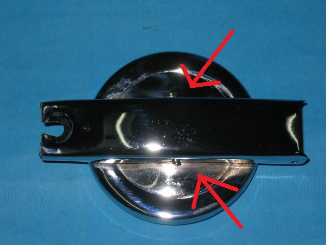

我SV的油箱蓋上會滲油(圖中標示位置)
請問這樣是否正常??

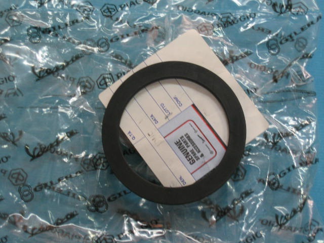

還有幾個禮拜前剛換新的油箱蓋墊片(台製)
不到一個月就變形了
加大了一倍 :faint:
想請問義大利原廠↓↓和台製的品質有差別嗎?? :question:
2E2.jpg [ 91.68 KiB | 被瀏覽 7112 次 ]
謝謝
文章發表於 : 2012? 4月 24? 週二, pm 8:30
指的地方有通氣孔,加油太滿會溢出,正常....

遺忘在角落的小祺 寫:
進口與台製品,價格有差材料有差,但...台製品也沒爛到這種地步吧!! :bighan:
加油打開油蓋時
突然噴出來
接著就裝不回去了.. :icecold:
我也很疑惑是買到放很久已變質的嗎?

原裝品我也有用過,但不見得就不會漏油,後來用台製的反而不露,能不漏油就是好得墊片.....

n760502 寫:
我換的那台製是不會漏油
但重點是很快就變形塞不回去了 :faint:
文章發表於 : 2012? 4月 25? 週三, am 9:38
註冊時間: 2007? 9月 7? 週五, am 3:30
文章: 705
來自: ScooterHelpMe!!!!!!
kai940513 寫:
n760502 寫:
我換的那台製是不會漏油
也許台製品比較不耐汽油,所以膨脹了造成密合度較高所以不會漏油吧,哈...
你油有沒有加太滿阿?
