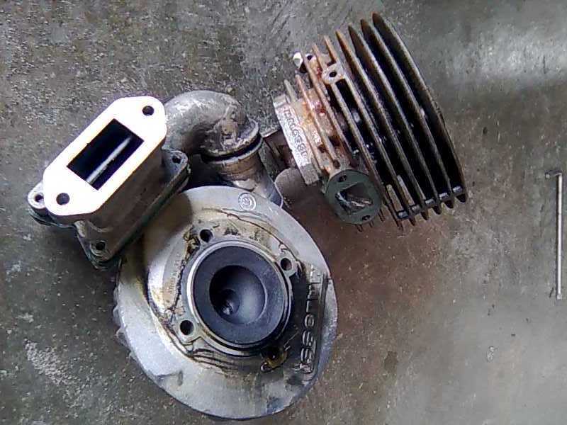

繼上回汽缸墊片燒燬之後,小弟想說一併更換舌簧閥的墊片以解決漏氣問題
無奈小弟手賤把舌簧閥給鎖裂了,因為它的材質是案計的,所以不能焊!!!
真是晴天霹靂,新的一組要價8000元,真恨自己~~~
一切都是高壓縮比惹的禍!
因為高壓縮所帶來高溫及高壓已不是這組汽缸可以負荷
是時候該進化了
小弟知道目前歐洲最夯的小車汽缸應該是FALC及M1
FALC的馬力標示為30匹,M1的標示為25~30匹
由於2者價差約7000元,若M1可調校至30匹
好像買M1比較划算,但我覺得FALC應該沒那麼簡單
是不是FALC的馬力還有提升的空間?…(超過30匹)
這些汽缸價格不低,不想買了才後悔,還是先弄清楚

舌簧崎管比M缸還要貴( :bigeye:
剛看我的舌簧閥座...塑膠的難怪會裂...
...你提申更高階的缸相對要改的東西又要增加了....不歸路啊...加油

舌黃座哪需要這麼貴~6000左右就有了!!

30匹的代價應該是化油器+汽缸+曲軸+排氣管+燒燒補補 才有可能達成...........
至於要發揮出30匹的的代價連齒輪都要重新配過 :bighan:
總而言之 就是錢~~ :beat1k:
當然找到好的師父更重要 :teach:

這顆malossi136已經塘過2次,我記得還可再塘1次
但舌簧閥的價格已不是我考慮的重點,我不打算購買
現在我預計將它裝在我的上班車,捨棄直接進氣改回
曲軸進氣,這就是這顆缸的好處,可進可退!
至於我說的汽缸升級,當然不是只有升級汽缸
其實周邊的東西早已改好:
vsp2加速管
M牌拉行程區軸
傳動齒26~29都買
4片式碳纖維離合器
dellto化油器30mm
所以我才說malossi136無法負荷上述的周邊設定
當初因為falc及m1汽缸太貴沒買,而買了malossi136
現在反而必須再花一次錢去買,真是後悔
為了不再重到覆轍,這次得買對汽缸
到底要買falc還是m1????????
至於錢!的確是重點,但我用的是原本想買重車的預算
所以還綽綽有餘...

rd350的舌簧有carbon的,老鷹牌的配的不是嗎?
 文章主題 : Re: 汽缸該進化了
文章發表於 : 2012? 4月 26? 週四, pm 4:00
還有,化油器應要從mikuni或yushimura下手,你的30匹應該會比D牌的化油器更快到手才是

米庫妮的真的不錯....油嘴有一丁點難買
 文章主題 : Re: 汽缸該進化了
文章發表於 : 2012? 4月 27? 週五, am 2:20
王山姆 寫:
賴 寫:
哈哈,應該還好,跟吉村一樣(除了那一支超神油針),其他都很好搞定~
