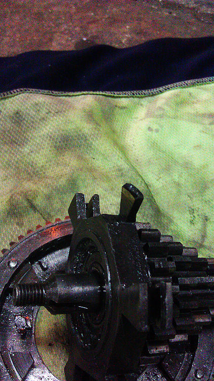

騎的時候引擎會很大聲嗎?
檔剎一定會傷引擎
這些傳動機構 離合器 離合器片 五層齒 會跟著損壞
建議是不要 要像昌大說的 兩者都要配合
為什麼問說聲音會很大嗎?
前陣子 我的P 煞車都是用引擎煞車
最終結果 五層齒爆 整個齒輪箱掃得亂七八糟
引擎 CASE也破 吃機油...
騎的時候冒大煙 比公車還大
所以盡量不要用檔剎比較好
發生前會有徵兆
引擎聲越來越大聲 卡卡卡的聲音
文章發表於 : 2012? 9月 6? 週四, pm 7:28

我有拍照
sdx336 寫:
真的假的啊....................................... 我平路用很兇的說 :puke:
nEO_IMG_IMAG1170.jpg [ 184.64 KiB | 被瀏覽 14647 次 ]
nEO_IMG_IMAG1171.jpg [ 237.24 KiB | 被瀏覽 14647 次 ]
