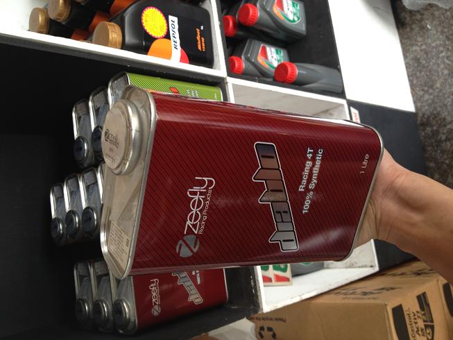

或許你們該注意一下你們加的油性直是屬於哪一種類型的.......
一般塑膠車用的引擎油...是不適用於濕式離合器的......
塑膠車用的齒輪油.......也是不適用於濕式離合器......
例如圖1...一般市售機油絕大多數都是真對塑膠車引擎...有的有寫.告訴你不能用..有的懶的寫..你也別亂加..
濕式離合器有濕式離合器專用的機油...............
例如圖2...這罐濕式離合器可以用.....
如果真的是馬力太大打滑......歡迎來找我...試試我自己特調的昌牌油... :XD: :XD: :XD:
IMG_1153.JPG [ 50.83 KiB | 被瀏覽 20896 次 ]
IMG_1154.JPG [ 58.63 KiB | 被瀏覽 20896 次 ]

我換過幾種,心得如下:
車種:90cc 里程:4000km(不過很久沒騎,不知道時間對離合器片有沒有影響就是了)
1.不知名機車用齒輪油(俗稱牙膏):還算正常,沒有用很久所以沒辦法評估。
2.chevron車用機油10W/40,會打滑,而且很滑,甚至有時連發動都不行,踏桿踩下去是空的。
3.某機車行說的高檔齒輪油:紅色的,也是打滑,而且也蠻嚴重的, 有時覺得我的車是橡皮筋傳動的,加油下去轉速增加速度不變,一回油車子反而彈射出去,很妙。
4.mobile 75W/90車用手排油:改善很多,但還有一點點打滑(不知道是不是離合器片泡在車用機油裡太久的緣故?
5.vespa專用齒輪油85W/90:目前狀況最好,機乎感受不到打滑,但車輛騎久(約三十分鐘),熱了之後,會有一點點打滑。

我剛剛就跑去買了一瓶有jaso ma認證的4T機車機油
說是濕式離合器可用的,10W40,不過是雜牌的就是了
換下去結果還是打滑蠻嚴重的
又回換回vespa齒輪油之後有好一些了,但還是有打滑,不好騎
傷腦筋
我印象中那種一瓶40元的尖嘴機油好像用過還可以
再買來試試看好了
如果還是打滑的話
可能離合器片真的不行了或是彈簧沒力了嗎?
