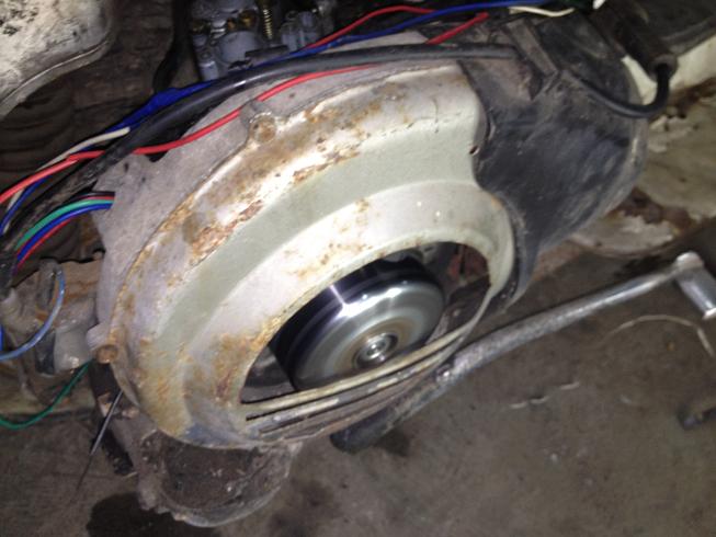

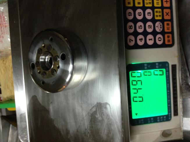

用過HP4的人都知道.......它發電超小.小到有時候連引擎都快發不起來了.....
不然就是高速點火點不上去..........唉唉唉
與其這樣不如直接移直塑膠車的電盤......便宜又大碗
其他的不多說了..........
有圖有真像.........沒圖都是屁話.......
圖1...電盤重量...........0.49公斤....比HP4足足輕了一半... :XD: :XD:
圖2...實際上車發動...免改曲軸..免改內仁羅斯...完全直上..電子點火..發電強..不會小鳥燈 :bigeye: :bigeye:

文章發表於 : 2012? 8月 29? 週三, am 2:16
平衡安怎辦?阿昌昌
文章發表於 : 2012? 8月 29? 週三, am 2:19
賴 寫:
平衡安怎辦?阿昌昌
哪裡的平衡???

文章發表於 : 2012? 9月 8? 週六, am 3:21
matiz823 寫:
請問昌大~
P150X一代,可以直上嗎?
謝謝您^^
白金車需要在外掛一主CDI配線......
剩下電盤跟內仁的部分.....跟原廠螺絲孔對應...可直上
這東西我不建議妳裝在原廠車上......
電盤太輕...低速車會很難騎...而且這顆電盤沒有散熱.....
沒改水冷會有縮缸的問題.........
