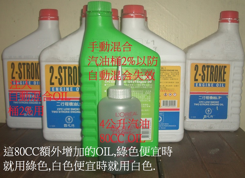

恭喜樓主成功解決
偉士歷史悠久車種繁多,如果非抓新車者難免不知其愛車配件是否來自原廠(如台偉)
我這台是自動混合機油(有機油桶),排氣管有觸媒轉換器(目前沒有),自動開關油杯因故障前幾年才改3段手動油杯,
所以呢!蒸發排放控制系統(E.E.C)不用了,
至於說這車是大馬力是聽師傅老闆說的.
自動油杯有缺點用久了裡面的控制閥產生彈性疲乏,每次只能加2公升汽油.油量表亦不準,曾遷過
車去加油明明油箱還有油.
