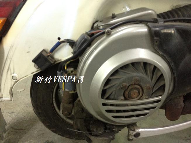

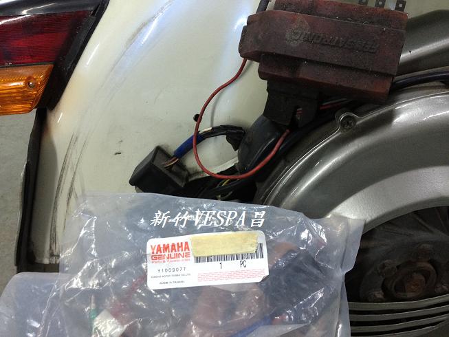

你電話中問我RALLY CDI的問題...
其實可以使用YAMAHA的CDI...可以對應RALLY的老電盤..
重點是免改可以直上...以後也可以直接換回RALLY肥皂盒..
在維修上.....萬一CDI在路上掛掉了.路邊隨便找間修YAMAHA的絕對有CDI可以替換...
比起"肥皂盒"...每次上路就要擔心等等會不會不點火...萬一掛了.........自己看著辦
目前我都建議"肥皂盒"放家裡收好...車上路還是要裝一顆可靠又取得容易的CDI才是上策

雖然cdi 種類 我看的不是很清楚 但是對拉力的車友們是很大的福音有省錢
我想12v適用吧
6v不知可以通用嗎

我有個疑問...6V跟12V差在哪裡???

P180D和deluxe180也可用?

n760502 寫:
P180D和deluxe180也可用?
它們差在哪裡???

n760502 寫:
P180D和deluxe180也可用?
它們差在哪裡???
沒有差 :XD:
所以也可以用囉?跟DUCATI那顆比起來效果如何?

n760502 寫:
n760502 寫:
P180D和deluxe180也可用?
它們差在哪裡???
沒有差 :XD:
效果喔!!~~~~~
看你是要在路邊推車...還是要路邊找YAMAHA.............. :XD: :XD: :XD:
