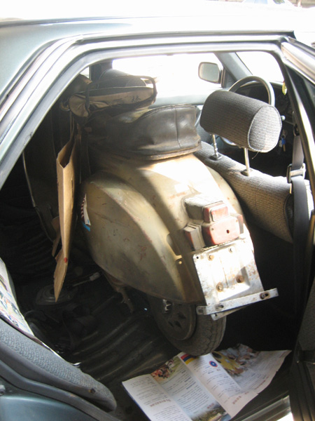

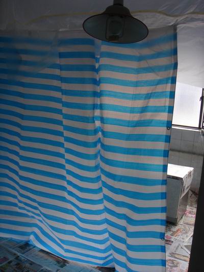

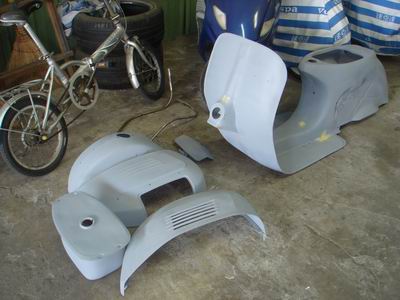

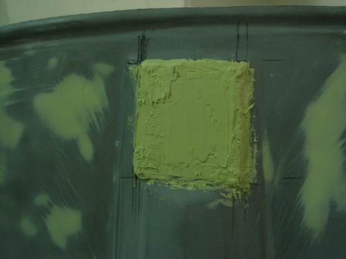

看到大家都有台漂亮的偉士,最近我終於動手開始把手上這部到手兩年的SV做大翻修。
其實剛買車的時候就已經有打算要大整,因為車台狀況不是很好,所以中間一直在找車台又歷經趕畢業還有當兵的時間,沒辦法好好的整車。
前陣子覺得找的有點累了,所以乾脆先把之前買的百吉車台整理起來,至少騎起來比較舒服。

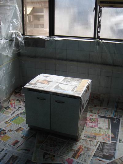

現在退伍後發現台北要搞車真的很難,光是場地的取得和各項加工費用都比較,這時候開始懷念在彰化唸書的日子。
這個計畫從五月初開始進行,中間包括找場地和買用具,還有把車台弄回台北,全部到五月中過後才完成。
以下是把前置作業的一些照片跟大家分享,其實之後還有很多問題沒想到怎麼解決,希望到時候各位前輩能多多幫忙!
另外要感謝冠翔中間的幫忙,讓我節省了不少的時間和功夫。

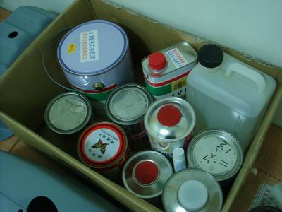

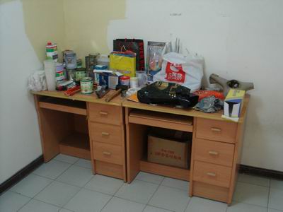

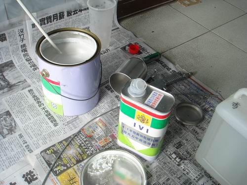

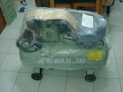

其實要省錢的話是不建議這樣做,因為光是設備我就花了一萬多。
1.二手空壓機 6000
2.二手噴槍 900 (新的便宜的大概850)
3.氣動研磨機 1850 (幫初是想省時間,之後又可以打蠟所以才買,建議可以買5吋盤就好,因為砂紙6吋買不到)
4.氣動板手1260(想說順便去拍賣標的,滿省力的)
5.其他用具 氣槍80、空氣管150、濾水器450、5吋研磨盤200、砂紙300、橡皮刮刀19、遮蔽膠布等
6.漆料 防鏽底漆X2 360 、4L 4:1底漆 800、鶯歌面漆1L 800、PU型香蕉水150、鶯歌金油1L一組900 、蝴蝶補土150、通用香蕉水一加崙180
如果設備是現成的話買漆料是划算的,但只噴一台的話還是去找店家會比較便宜。
目前因為有三台要噴,所以設備的錢會攤掉,之後還可以留著弄其他車。
還有光是磨的時間正常人應該會瘋掉,我是還有另一個朋友一起磨比較快。
目前是想挑戰一下看能不能有外面師父的水準出來,不過這兩天光噴底漆已經讓我信心大減了.......
偉士車身大線條又多,真的很不好噴.....

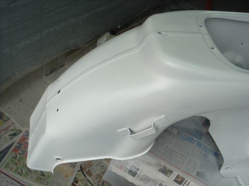

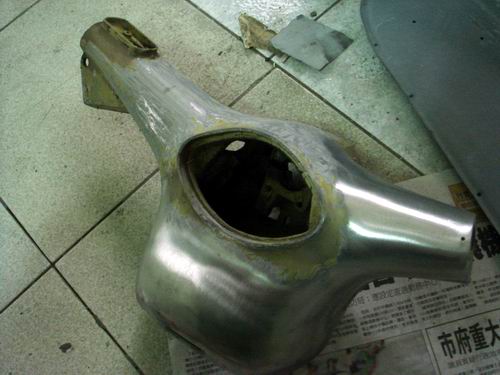

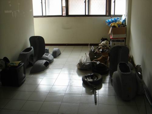

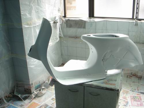

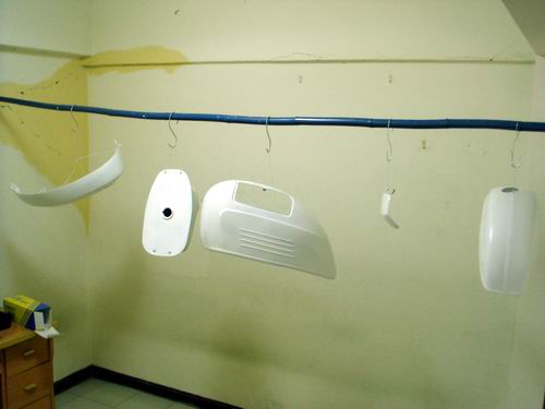

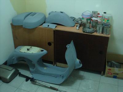

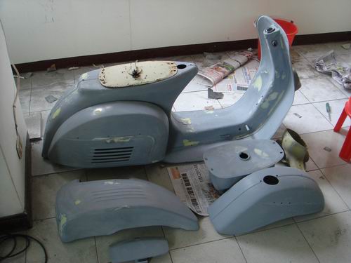

這幾天一直忙在補土噴底漆,每天晚上都很好眠,3號因為捕的很膩了所以乾脆先噴一層底漆。
這個決定雖然說是多餘的,但是也讓我們發現了很多之前沒看到的凹洞,而且太久沒噴漆竟然漆的濃度和噴槍都沒校調到最好,
有些地方噴的有顆粒和劉鼻涕。最後在完成之後還是做了一個痛苦的決定,再補一次!!!!

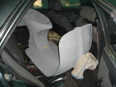

太酷了啦~
想當年我的變形小偉士也是撘那台車到工廠的
gc達人加油阿 期待喔
ps.這是你家的哪一塊阿?
