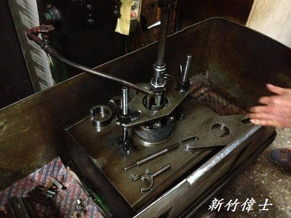

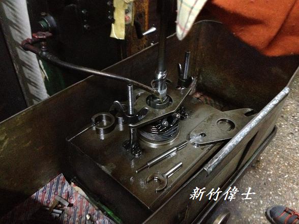

搪缸也是一門學問......... :XD: :XD: :XD:
IMG_4779.JPG [ 55.79 KiB | 被瀏覽 11633 次 ]
IMG_4781.JPG [ 57.91 KiB | 被瀏覽 11633 次 ]
