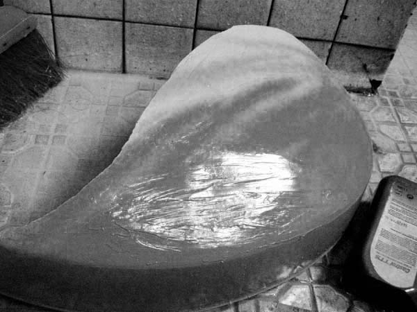

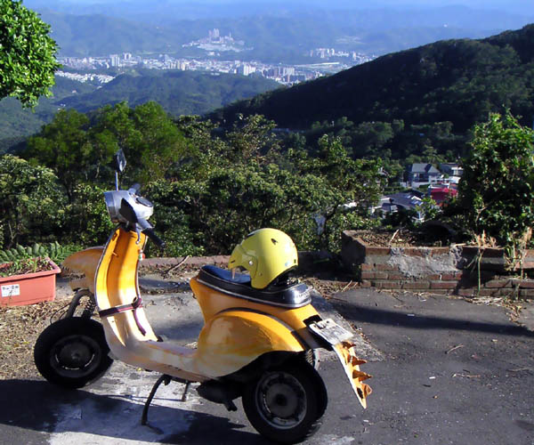

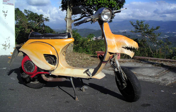

說時在還真是類
而且第一次搞
搞的實在不太行
充滿大波浪跟小坑洞
但是很好玩就是囉

文章發表於 : 2005? 9月 16? 週五, pm 4:26
帥喔~~~~推一下 =D>
文章發表於 : 2005? 9月 16? 週五, pm 7:02
挖喔~
黃色的恐龍耶~~
帥帥帥~ \:D/

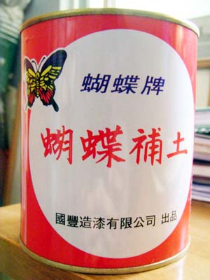

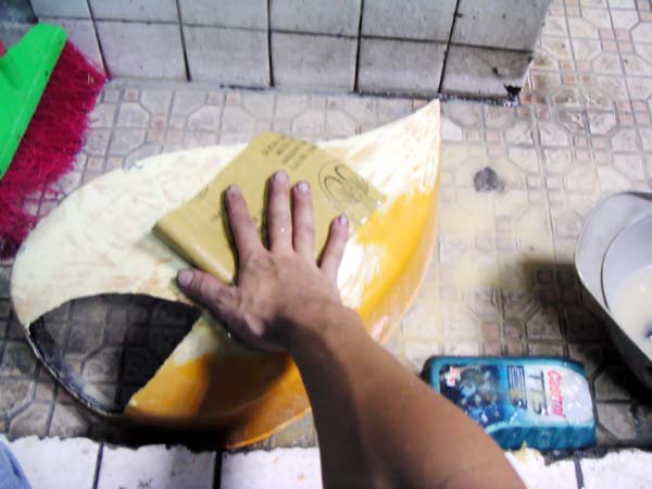

文章發表於 : 2005? 9月 17? 週六, am 3:11
註冊時間: 2005? 5月 7? 週六, am 2:20
文章: 136
來自: 南機場 小沈
打磨時要加水
不然真的會累死!!
而且砂紙很快就掛了!!
然後還要再補一次 小孔和凹痕才會不見
文章發表於 : 2005? 9月 18? 週日, am 12:33
addams 寫:
打磨時要加水
不然真的會累死!!
而且砂紙很快就掛了!!
然後還要再補一次 小孔和凹痕才會不見
因為板金太糟
所以阿,用補的會累死吧
所以乾脆走大波浪路線
反正頭髮大波浪也很好看
板金大波浪也不會太醜~~
唉重點是----我是一隻恐龍....
