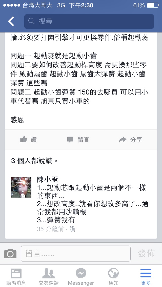

除了起動桿 崩牙咬不住啟動扇齒外 (需換新起動桿即可)
但我現在踩發後必須 讓起動桿往上提回原高度才不會出現異音
上次提問過 起動小齒異音的問題車友提供
是起動扇形齒輪(裝起動踏桿)引擎內部收起小齒輪的地方磨損
導致收起小齒輪沒法收正.歪斜去磨到彈簧齒輪.必須要打開引擎才可更換零件.俗稱起動蕊
問題一 起動蕊就是起動小齒
問題二要如何改善起動桿高度 需更換那些零件 啟動扇齒 起動小齒 扇齒大彈簧 起動小齒彈簧 這些嗎
問題三 起動小齒彈簧 150的去哪買 可以用小車代替嗎 旭東只買小車的

簡單問題⋯

神人昌 起動蕊是哪部位 該不會是 起動扇齒的那個軸心 因為我想自己動手
是不是我起動扇齒大弓 疲乏 導致踩發後無法彈回原來的高度
我必須用腳踢上一些 起動小齒異音不會產生 騎一會兒 又會降低 起動小齒異音又產生
這樣的話 依我的狀況那些零件是必需更換的哪些是看情況
看爆炸圖 有4樣內部東西 起動大小弓 起動扇齒 小齒
感謝神人
