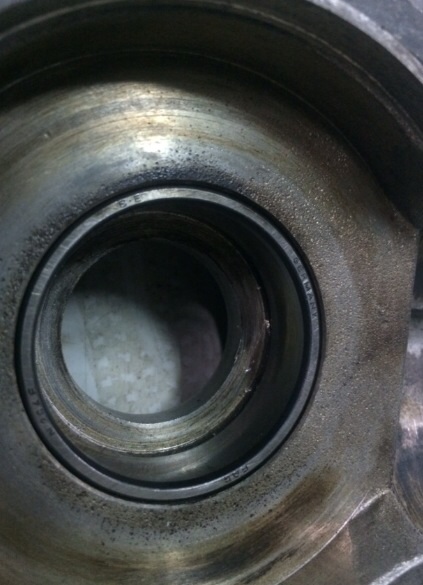

小弟的車是V9A1 90 引擎請問曲軸箱裡的滾柱軸承外圈有什麼好方法可以拆除,因為內徑較大 ,拉拔工具沒那麼大尺寸,有前輩有經驗嗎,指點一下,謝謝了

z2saxo 寫:
他有專用的工具可以拆.....

三爪的軸承拔取器可以拔出來!

http://modernvespa.com/forum/topic87641
用翻譯看看! 內容有焊接. 加熱. 買工具...
給您參考!
若以拔出來了
請不吝分享窩!
