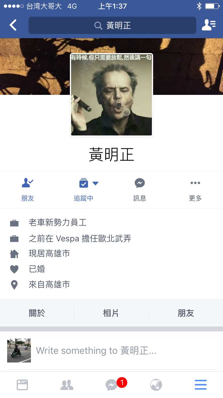

台南.找高雄阿正...
image.png [ 436.13 KiB | 被瀏覽 14232 次 ]

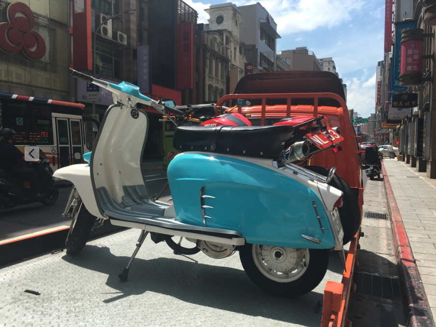

這年頭好師傅難尋
再遠都要去啊
螢幕快照 2016-09-14 上午11.36.32.png [ 1 MiB | 被瀏覽 14230 次 ]
