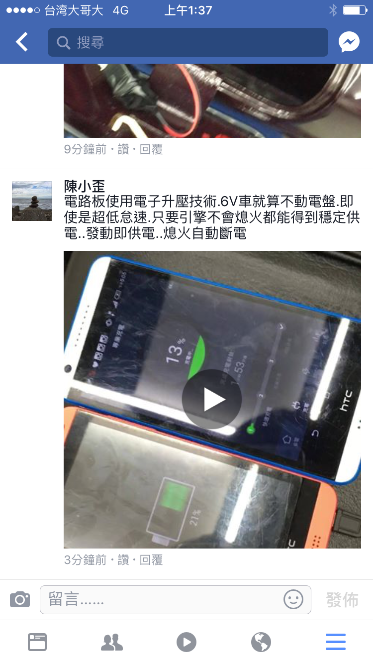

有電子升壓可以用...
image.png [ 947.94 KiB | 被瀏覽 15867 次 ]

https://www.facebook.com/groups/3000647 ... 968246526/
有電子升壓可以用...[/quote]
那請問要買哪些材料 以及要怎麼改呢?
 文章主題 : Re: 改電瓶
文章發表於 : 2017? 5月 5? 週五, am 3:12
ChiaWei 寫:
https://www.facebook.com/groups/300064776836650/permalink/785965968246526/
有電子升壓可以用...
那請問要買哪些材料 以及要怎麼改呢?[/quote]
電子材料行都有⋯
