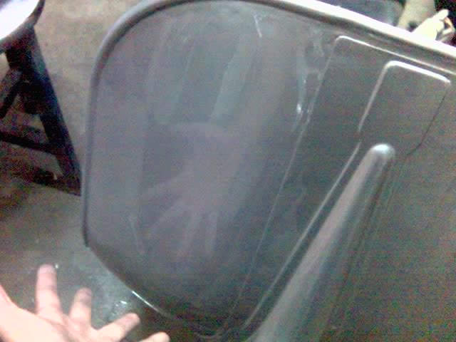

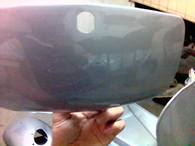

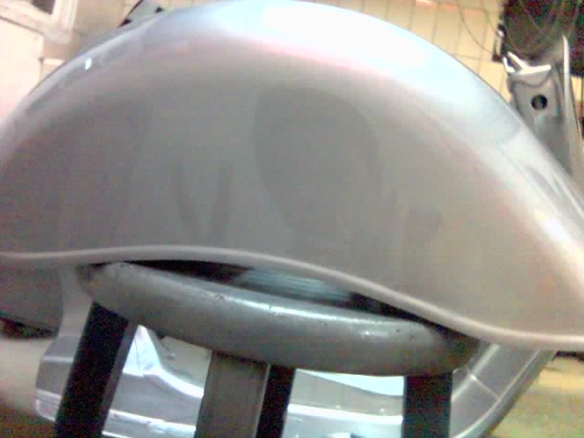

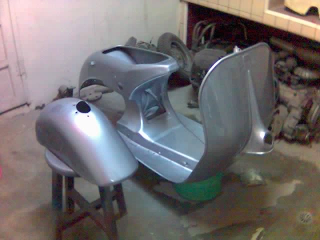

最近小歪的工作..........
口袋沒錢.啥工作都要做......
窮學生的心聲.........
檔案註釋: ?????.....
30-10-05_1830.jpg [ 29.46 KiB | 被瀏覽 11792 次 ]
檔案註釋: ?????.......
30-10-05_1831.jpg [ 29.69 KiB | 被瀏覽 11792 次 ]
檔案註釋: ???!!!!!~~~~??????????!!!!!..????????????!!!...
30-10-05_1836.jpg [ 36.43 KiB | 被瀏覽 11793 次 ]
檔案註釋: ??.....??????...????????......
30-10-05_1851.jpg [ 32.7 KiB | 被瀏覽 11792 次 ]

磨的真光
真光.......
不怕生鏽嗎
文章發表於 : 2005? 10月 31? 週一, pm 11:52
真的是太正點了
我的 lambretta 給你搞一下如何

可以請問!考漆的大概流程嘛???還有需要哪些工具嘛???
文章發表於 : 2005? 11月 1? 週二, am 4:59
egghead 寫:
看版金狀況.....
如果版金好.無撞到產生的凹洞...補土都免了(謝先生的車台就是如此)
噴沙完...抵漆...色漆...亮光漆..........OK
版金差...波浪版.....光補土補死你...磨也磨死你......
工具喔!!!~~
基本工具..空壓機/噴槍/砂紙/吸塵器.............
無塵室.........廁所是不錯的選擇...
考漆室.........最省的做法.放進汽車裡把暖氣開到最強
額外技術.............你要先學會調漆...
